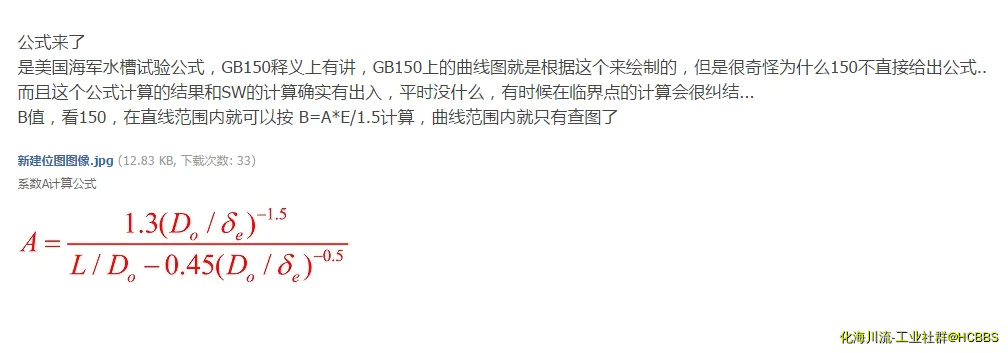

龙璊-芸琅琊VIP会员 VIP会员 | 显示全部楼层       最后访问IP北京市
anlikai 发表于 2019-3-1 08:23
记得密码是123456,很久之前做的表格了,你感兴趣的话好好检查一下。那个公式有时间再看看,现在出差。很 ...
好的,谢谢,
我查了下11版的gb150,A的取值使用这个公式,但是就和L无关了,而98版的A的取值与L/D有关,我在网上看到了一个公式,感觉比较符合98版的图6-2,
发表于 2019-3-11 10:54:37

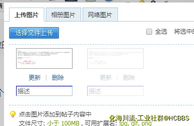

编辑——点击【图片】,上传那里会显示两个,删除一个即可  详情 回复 发表于 2019-3-11 11:17
图加多了。。不知道怎么删  发表于 2019-3-11 11:04
kareale88 + 10 热心助人
龙璊-芸琅琊 发表于 2019-3-11 10:54
好的,谢谢,
我查了下11版的gb150,A的取值使用这个公式,但是就和L无关了,而98版的A的取值与L/D有关 ...
发表于 2019-3-11 11:17:24
好的,谢谢  发表于 2019-3-11 15:30
anlikaiVIP会员 VIP会员 | 显示全部楼层       最后访问IP辽宁省
好的,谢谢,
98版的公式有误,新版更改了。直线部分是弹性范围,曲线部分是塑性范围了,所以只能查图。
发表于 2019-3-11 12:56:01
