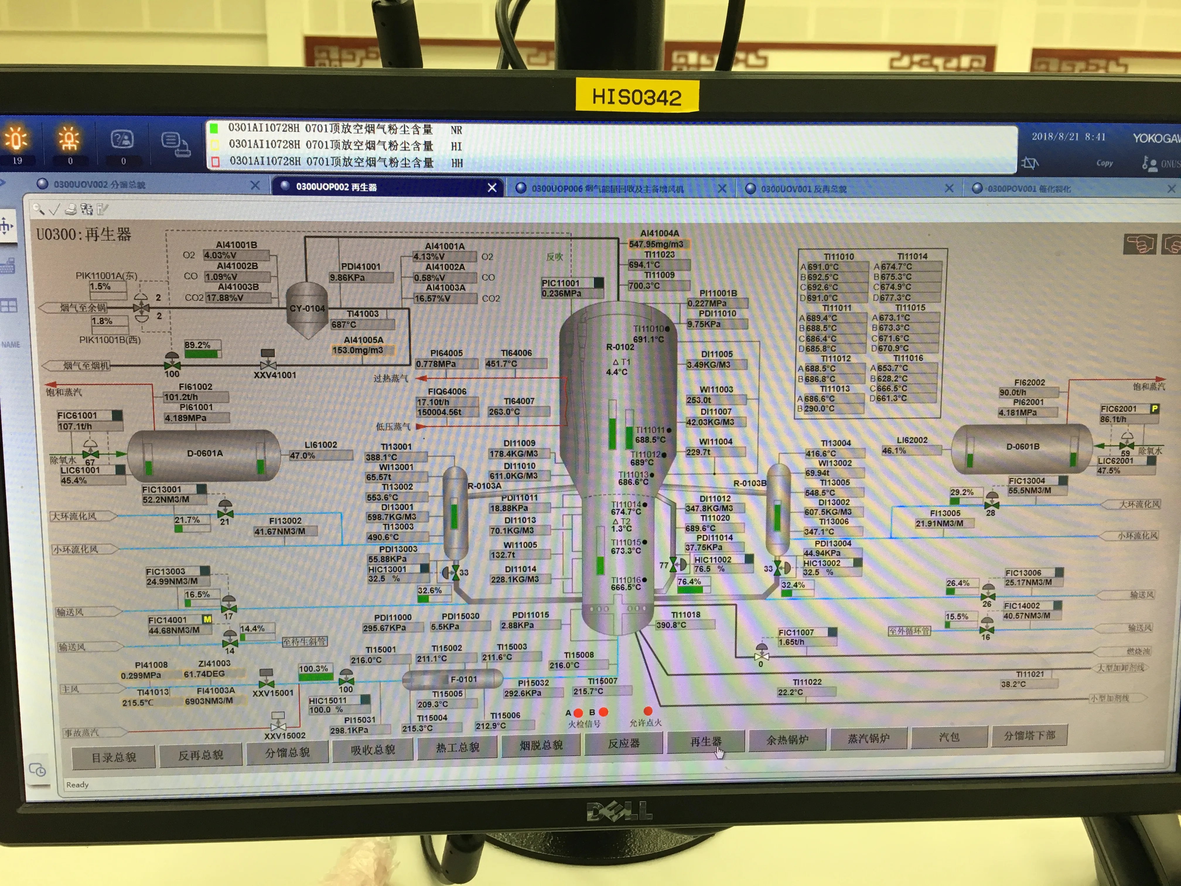

催化再生器外取热器A/B结构都一样,阀位开度也一样,为什么取热量相差这么多?流化不好的原因是什么?如图

流化风量不一样,密度不一样

温度也不一样

阀位开度一样,过的取热风量不一定一样。里面的流化状态不一定相同。

这个是显然的,就是想知道流化状态不一样的原因

流化不一样的原因会不会是风量的原因,还有就是流化环施工质量不一

嗯,通过外取上面3个温度点判断,左侧流化好些,右侧有些偏流

原因有1、流化风量不一样2、床层密度不一样3、硫化循环的原因或许有偏流4、再生器催化剂藏量5、再生斜管和外循环斜管入口开口位置与外取热入口开口位置远近也有关系6、待生开口于外取热入口垂直方向也有关系。

个人感觉你的再生取热系统运行已经很平稳了。

没有人规定设计相同的外取热器发汽要一样!
而且对于300万的催化外取热器102和91这个差值,个人认为应该是合理范围之内!
聚宝盆版主罗列了会引起偏差的原因,个人觉得还是设备结构引起流化偏差,最终引起的发汽存在些许差异!
