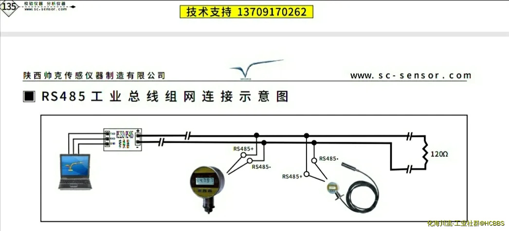

[求助] 买了三台仪表都带485接口的,想通过485通讯介入DCS 需要怎么做

都带485接口的,想通过485通讯接入DCS 需要怎么做?要知道哪些条件等等

如果现场仪表的通讯接口为9针串口,而DCS端应该是没有通讯接口吧,那么需要在DCS端加一个通讯卡,然后你还有一根通讯电缆,然后就是设置仪表的地址,然后DCS组态

仪表是两芯的

仪表的地址在哪里知道呢?或者如何设置

仪表地址在说明书里有,一般这种表需要电脑连接上进行通讯地址的设定。

1、仪表全都挂485总线上,也就是仪表通讯那2根线儿,统统并联,
2、把上位机通讯软件的波特率,设置成与仪表的波特率一致
3、然后上位机,按仪表的地址,发命令索要数据,就中喽

仪表的地址,标签上找撒 。
标签上要是木有,那你用的就是狗曰表
对付狗曰表,可以按地址,从001~255,逐条给他狗曰的发命令撒 —— 你总会收到条应答信息的,信息里会有它的地址号外。

首先需要DCS系统有相关的接口,如modbus获支持485通讯,如果DCS没有,可在电脑或DCS卡件上支持的通讯卡,如果DCS上支持,就需要在DCS组态,如果电脑上加卡还需要考虑数据怎么进DCS

对了 问一下 这三台表 如何把它并到一起呢?

通讯线直接并上就行,别串
