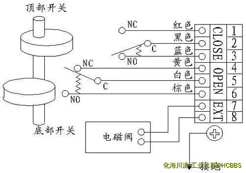

速断阀的开关回讯 回DCS一般是两个信号来着?内部接线图能否给传一张 现场的接线图也可以

应该是六个接线端子,开反馈的和关反馈的各三个。com和常开、常闭各两个。一般情况都是接com和常开接点。

打开盖子,盖子背面都有接线图的啊

打开盖子,接线图在上盖里贴着呢,楼主要买的话找我啊,正儿八经自己做的位置开关和执行器。

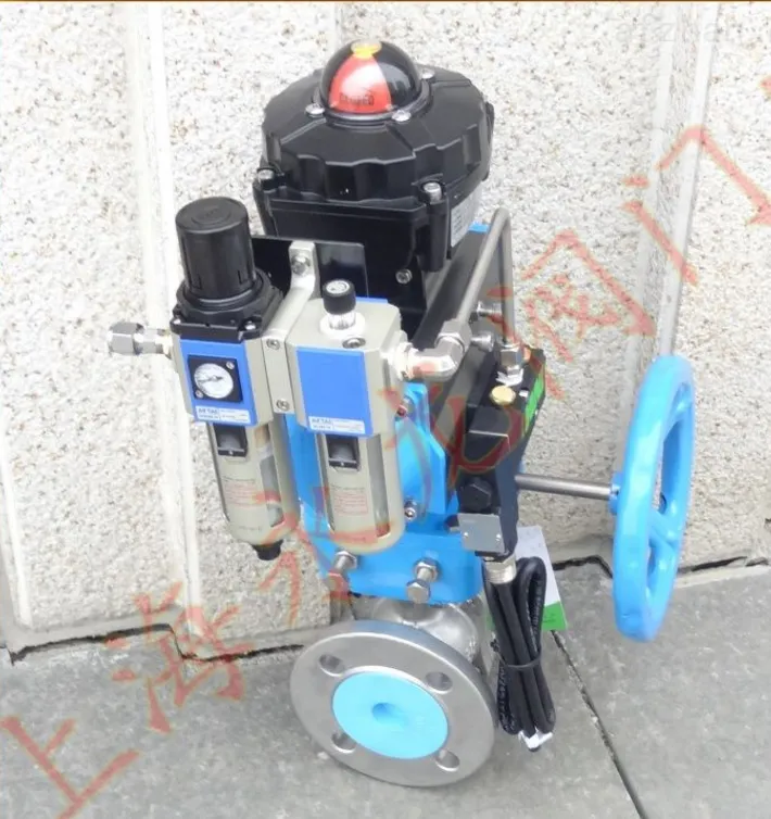

这就是网上的一个图 我想要上面接线图来着

其实蛮简单,两个回讯信号,开阀和关阀,接到DCS的开关量卡件端子上就行了

里边有四个信号,开到位的常开常闭;关信号的常开常闭;有可能是三线制或两线制。。没有现场的图。。

其实他就是个通断信号,没有接线图也没啥,用万用表量着调整一下里面的凸轮接触就可以判断了

你找的这个图片带手阀的,自己开关一下然后用万用表量不就知道了!而且打开盖子可以看到里面有限位开关,也可以通过里面的接线来判断!我觉得这个没难度,最基本的
