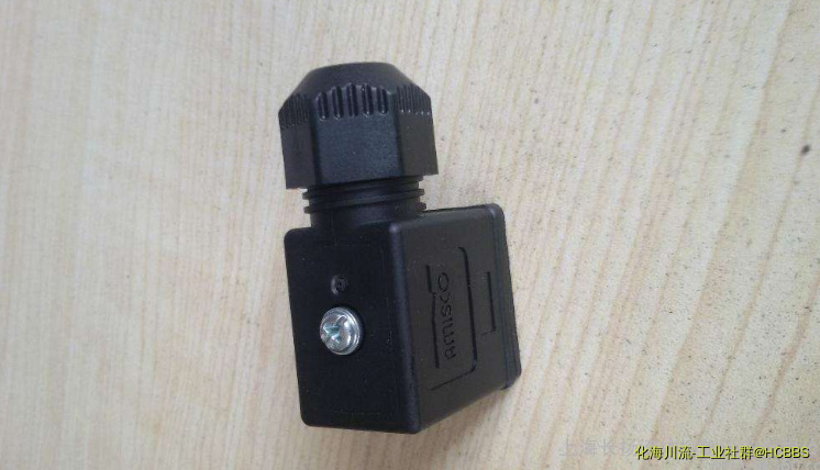

[求助] 这种DIN43650的接头怎么和金属绕性管接?
3.1K |5
跳转到指定楼层
sf176647702VIP会员 VIP会员 | 只看该作者 回帖奖励 |倒序浏览 |阅读模式       最后访问IP山东省
没有这么小的口径啊
用卡尺测量了一下 大约M16的丝距2mm,怎么连接?

简介--在采购时提出要求,采用一端为M16的挠性管接头-登录查看全文

简介--sdscj0122 发表于 2018-8-19 10:29 在采购时提出要求,采用一端为M16的挠性管接头 当时没有样本,直接采购了-登录查看全文

简介--买点转换接头,或者外加工做点-登录查看全文

简介--M16*1.5 防爆格兰-登录查看全文
