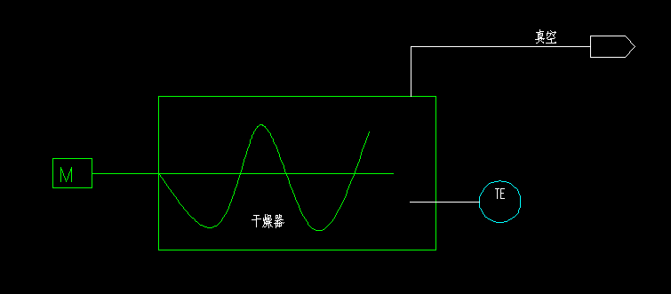

如下面简图所示,用干燥机在减压条件下(正常操作时,干燥机上压力表显示为 -0.1Mpa)干燥物料,干燥机有外夹套,夹套内通有循环热水,干燥机本体上有一只远传温度计(测量干燥机内部空间的温度,非夹套介质温度)。我想了解的是该温度计测温原理及温度示数是否能反应被干燥物料的温度。
热传递的方式有三种基本方式:传导、对流和热辐射。正常操作时,因操作条件接近绝对真空,我认为热对流是不存在的,热辐射是存在的,但热传导我说不准。热传导的定义为,若物体各部分之间不发生相对位移,仅借分子、原子核自由电子等微观粒子的热运动而引起的热量传递称为热传导。在真空环境下,是否还有热传导发生?
若有热传导发生,是否热传导传递给温度计的热量大于热辐射传递给温度计的热量。引申一下,在外太空如何测量环境的温度?

不要纠结那些没用的,你只要知道这个温度测量值在什么范围内能做出合格产品,然后按照这个指标去控制就行了

知道原理之后,方能做到游刃有余的去控制。

想的太多了,这个图上的温度计的安装位置没错。

就喜欢楼主这样较真的态度!
但是你再提供下物料状态。物料、内壁的热辐射+壳体到温度计的热传导,最终影响多大这得大神来分析了

daibei8VIP会员 VIP会员 | 显示全部楼层       最后访问IP江苏省
物质的状态没有确定,气象系统有没有气态冷却回收

楼主没有区分:“绝对真空”和“大气环境条件下的负压环境”这两个条件的区别~~~~概念还是要清晰些
