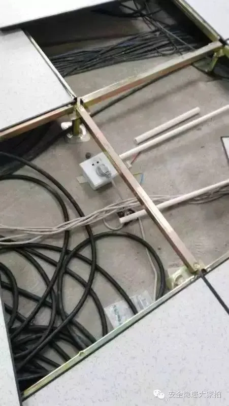

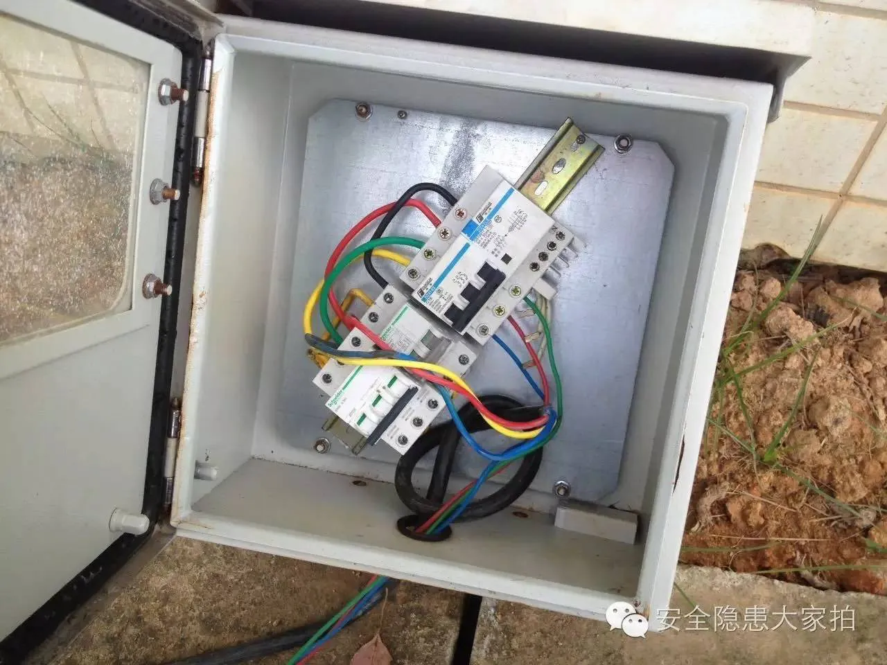

第一幅图
1、接线排未固定,倾斜放置
2、接线混乱
3、进线、出现从同一孔中进出
4、配电箱直接放在地面,没有安全距离;
5、接线排未见接地线
6、配电箱未接地
7、三相用电设备无接地线

第一幅图
1、接线排只固定一端,另一端未固定,倾斜放置;
2、接线混乱;且未一一对应,同一颜色的线要对应;
3、进线、出线从同一孔进出;
4、配电箱未接地;
5、靠左下端的接线未完成,只接了一半;
第二幅:
1、乱走线,未摆放整齐;也为归类放置;
2、插线板未固定;
发表于 2018-8-17 09:59:31
配电箱门未跨接,另外,插座需不需要更换工业用插座呢?  发表于 2018-8-20 10:21

cyaimVIP会员 VIP会员 | 显示全部楼层       最后访问IP浙江省
第一张,1、控制器应该安装在绝缘阻燃材料上,2、三相线,没有接地线和零线,3、线排脱落;4.线路接线错误。
第二张、走线乱、插板未固定。

第一张图的隐患:
1.电箱内断路开关歪斜、松动。《施工现场临时用电安全技术规范》JGJ46-2005   8.1.10配电箱、开关箱内的电器(含插座)应按其规定位置紧固在电器安装板上,不得歪斜和松动;
2.电箱安装位置不当,周围杂物多,没有明显的安全标志。《施工现场临时用电安全技术规范》JGJ46-2005   8.1.6配电箱、开关箱周围应有足够2 人同时工作的空间和通道,不得堆放任何妨碍操作、维修的物品,不得有灌木、杂草。
3.配电箱箱体、箱盘和箱盖未跨接接地。《建筑电气工程施工质量验收规范》(GB50303-2015)第6.1.1条:柜、屏、台、箱、盘的金属框架及基础型钢必须接地(PE)或接零(PEN)可靠;装有电器的可开启门,门和框架的接线端子间应用裸编织铜线连接,且有标识。
4.配电箱的箱门内无系统图和开关电器未标明用途,未设专人负责。《施工现场临时用电安全技术规范》JGJ46-2005 8.3.1配电箱、开关箱应有名称、用途、分路标记及系统接线图。8.3.2配电箱、开关箱箱门应配锁,并应由专人负责。
5.漏电保护开关选型不当。《建筑电气工程施工质量验收规范》(GB50303-2015)第6.1.9条:2.箱(盘)内开关动作灵活可靠,带有漏电保护的回路,漏电保护装置动作电流不大于20mA,动作时间不大于0.1s。
6.引入盘的电缆排列不整齐,有交叉《电气装置安装工程-盘、柜及二次回路接线施工及验收规范》(GB50171-2012 )第6.0.4条:引入盘、柜的电缆应排列整齐,编号清晰,避免交叉、固定牢固,不得使所接的端子承受机械应力。
7.母线的相序排列及线的相序颜色不符合标准。《施工现场临时用电安全技术规范》JGJ46-2005    5.1.11相线、N 线、PE 线的颜色标记必须符合以下规定:相线L1(A )、L2(B )、L3(C )相序的绝缘颜色依次为黄、绿、红色;N 线的绝缘颜色为淡蓝色;PE 线的绝缘颜色为绿/黄双色。任何情况下上述颜色标记严禁混用和互相代用。
8.金属槽盒引出的线路未穿管保护。《低压配电设计规范》(GB50054-2011)第7.2.20条:金属槽盒引出的线路,导线在引出部分应有防止损伤的措施。
9.配电箱底管口未做密封处理。《建筑电气工程施工质量验收规范》 GB50303-2015  14.2.2 室外导管的管口应设置在盒、箱内。在落地式配电箱内的管口,箱底无封板的,管口应高出基础面50~80mm。所有管口在穿入电线、电缆后应做密封处理。
10.配电箱的底部未抬高,底座周围应采取封闭措施。《低压配电设计规范》GB 50054-2011 3.1.5落地式配电箱的底部宜抬高,室内宜高出地面50mm以上,室外应高出地面200mm以上。底座周围应采取封闭措施,并应能防止鼠、蛇类等小动物进入箱内。
11.配电箱箱内没有屏护板。《机械制造企业安全质量标准化考评》第三章31.3.7外露带电部分屏护完好,要求箱、柜以外不得有裸带电体外露。必须装设在箱、柜外表面或配电板上的电气元件,必须有可靠的屏护。
12.垫圏下螺丝两侧压的导线截面积不相同。《建筑电气工程施工质量验收规范》(GB50303-2015)第6.1.9条:1.箱(盘)内配线整齐,无绞接现象。导线连接紧密,不伤芯线,不断股。垫圏下螺丝两侧压的导线截面积相同,同一电器器件端子上的导线连接不应多于2根,防松垫圈等零件应齐全。
13.配电箱前未设置警戒线。《变配电室安全管理规范》(DB 11/527-2015)第4.6.4条:配电装置前应标注警戒线,警戒线距配电装置应不小于800mm。
14.配电箱靠在建筑外墙上。《民用建筑电气设计规范》(JGJ16-2008)第4.6.2条:固定式开关柜靠墙布置时,柜后与墙净距应大于0.05m,侧面与墙净距应大于0.2m。
15.盘上的标识器件未标明被控设备编号及名称。《低压配电设计规范》(GB50054-2011)第6.2.4条:柜、屏、台、箱、盘上的标识器件标明被控设备编号及名称,或操作位置,接线端子有编号、且清晰、工整、不易脱色。
16.临时线敷设不符合安全要求,沿地面敷设没有防止线路受外力损坏的保护措施。《机械制造企业安全质量标准化考评》第三章30.3.3敷设必须符合安全要求:临时线敷设方式可沿墙、架空或敷在地面。沿墙架空敷设时,其高度在室内应大于2.5米,室外应大于4.5米,跨越道路时应大于6米;临时线与其他设备、门、窗、水管等的距离应大于0.3米;沿地面敷设应有防止线路受外力损坏的保护措施。
发表于 2018-8-19 12:00:32

郁非凡41913VIP会员 VIP会员 | 显示全部楼层       最后访问IP江苏省
第二张图:
1.电缆架设或埋地不符合要求。《施工现场临时用电安全技术规范》JGJ46-2005   7.2.3电缆线路应采用埋地或架空敷设,严禁沿地面明设.并应避免机械损伤和介质腐蚀。埋地电缆路径应设方位标志。
2.埋地电缆未穿管保护。《低压配电设计规范》(GB50054-2011)第7.6.38条:电缆通过下列地段应穿管保护,穿管内径不应小于电缆外径的1.5倍,电缆通过建筑物构筑物的基础,散水坡、楼板和穿过墙体等处。
3.电缆之间的净距不足。《低压配电设计规范》(GB50054-2011)第7.2.20条:屋内相同电压的电缆并列明敷时,除敷设在托盘、梯架和槽盒内外,电缆之间的净距不应小于35mm,且不应小于电缆外径。
4.电缆敷设混乱。《建筑电气工程施工质量验收规范》(GB50303-2015)第12.2.2条:电缆敷设排列整齐,水平敷设的电缆,首尾两端、转弯两侧及每隔5~10m处设固定点。
5.电缆沟未密封。《建筑电气工程施工质量验收规范》(GB50303-2015)第12.2.2条:电缆出入电缆沟、竖井、建筑物、柜(盘)、台处以及管子管口处等做密封处理。
6.电缆沟未采取防水和排水措施。《低压配电设计规范》GB50054-2011  3.3.2配电室内的电缆沟应采取防水和排水措施。
7.插座安装高度不足。《低压配电设计规范》(GB50054-2011)第22.2.1条:车间及试(实)验室的插座安装高度距地面不小于0.3m。
8.插座保护接地线连接不可靠,《用电安全导则》GB/T13869-2017 5.1.2保护接地线应采用焊接、压接、螺栓连接或其他可靠方法连接,严禁缠绕或钩挂。
9.电缆屏蔽层的金属支架未有效接地。《电气装置安装工程接地装置施工及验收规范》GB50169-20163.0.4电气装置的下列金属部分,均必须接地:5配电、控制、保护用的屏(柜、箱)及操作台的金属框架和底座。6电力电缆的金属护层、接头盒、终端头和金属保拼管及二次电缆的屏蔽层。7电缆桥架、支架和井架。
10.插座接线方式不明。《建筑电气工程施工质量验收规范》 GB50303-2015  22.1.2 22.1.2  插座接线应符合下列规定:1. 单相两孔插座,面对插座的右孔或上孔与相线连接,左孔或下孔与零线连接;单相三孔插座,面对插座的右孔与相线连接,左孔与零线连接;
发表于 2018-8-19 12:26:55
