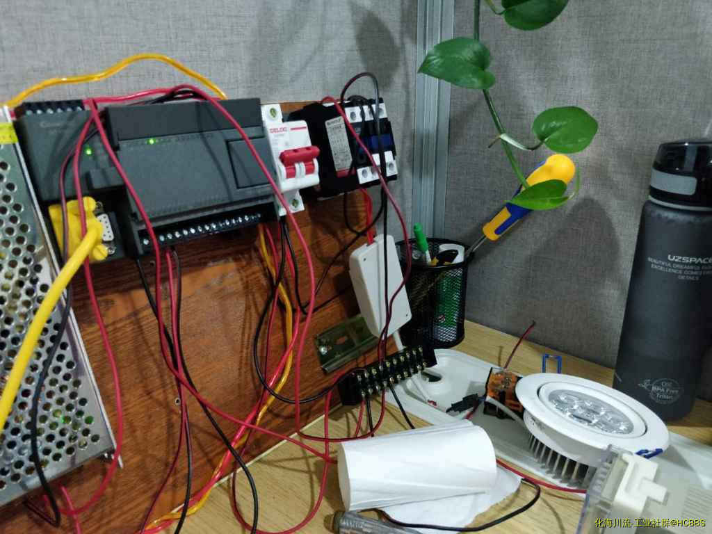

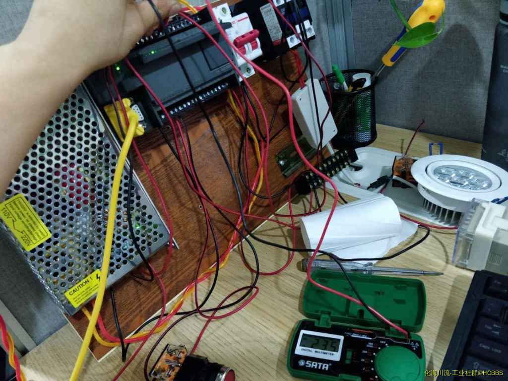

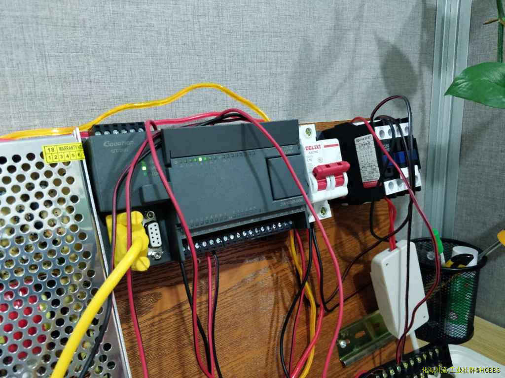

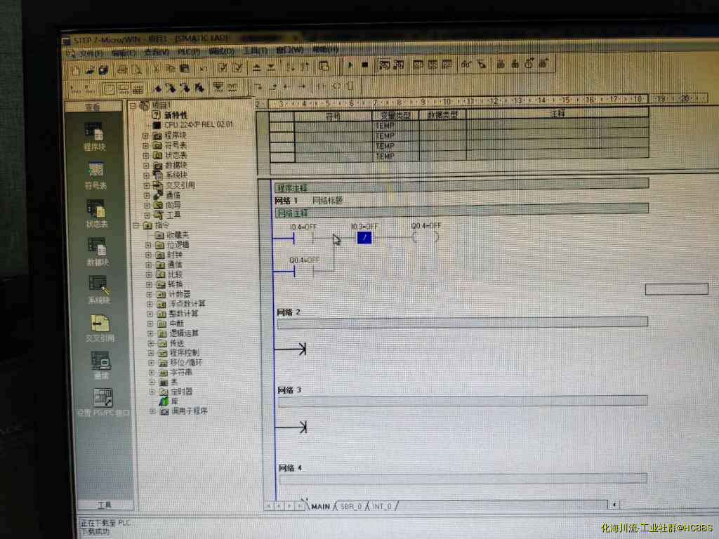

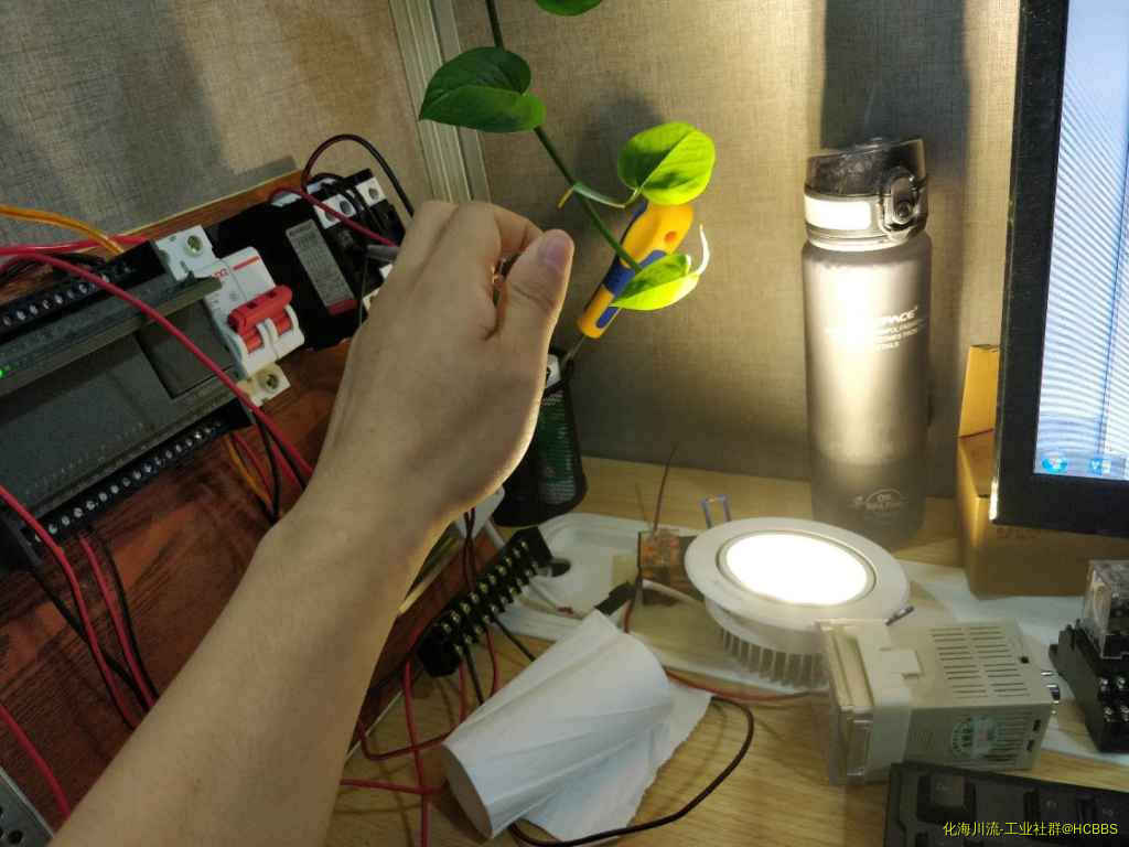

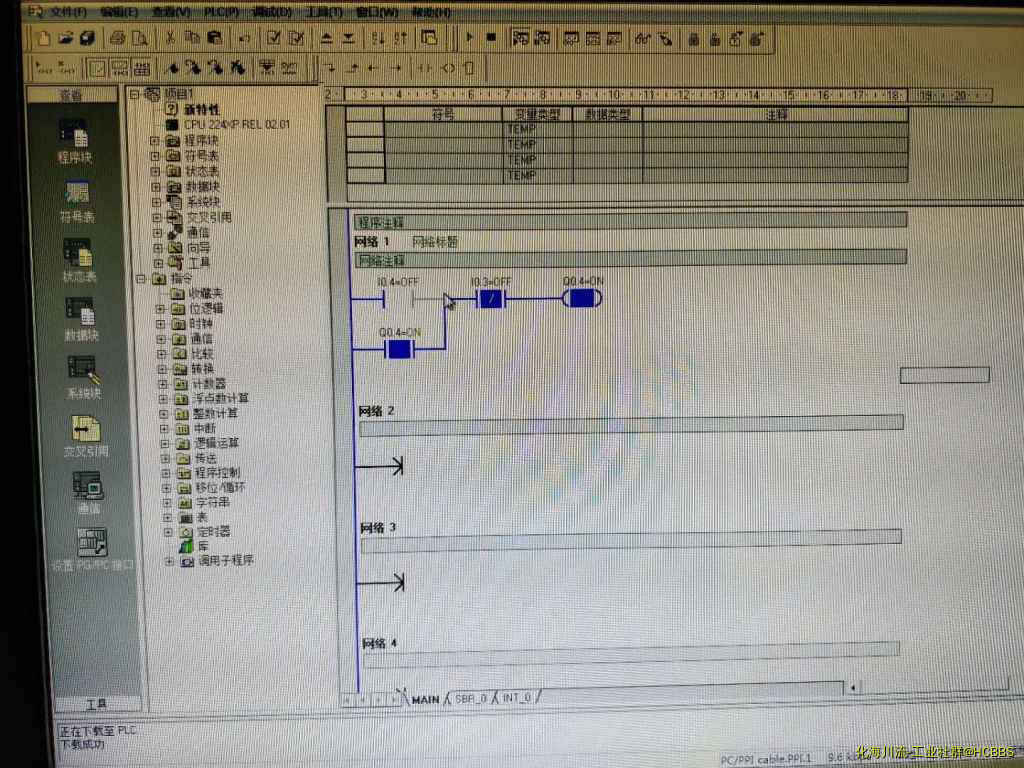

现在手上的plc因为一些操作失误,造成一些故障,不知道圈里的的什么能否找出问题?目前的情况是:
    plc程序运行正常,启动、停止按钮在plc和step7的监控都有显示,但是LED(220V)等没有反应,输出端电压220V ,plc是继电器输出,交流接触器线圈两端没有电压,按下接触器,LED能够启动。
目前找不到事什么原因,因为前两天都可能正常操作。
附件是相应的照片。

重新下装程序试试。

ssln123 发表于 2018-8-13 16:50
重新下装程序试试。
试过了,还是不行,我用组态王设置画面,画面也显示没有问题,和plc监控同步运行

PLC通道坏了,重新定义通道试试

换个通道试试,

lvnengkang 发表于 2018-8-20 16:39
PLC通道坏了,重新定义通道试试
坏了3个通道,试了其他的通道,现在好了。
