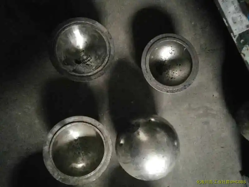

煤浆泵阀球开裂

简介--看图片像加工质量的问题,每个周期应检查阀球的运行情况,还有辅助软密封,-登录查看全文

简介--楼主是要讨论分析开裂的原因呢?还是共享一下故障照片??-登录查看全文

简介--这个是非鲁瓦原厂生产的吗?之前别的单位也出现过这个问题,质量问题占大部分,密封圈没有及时更换,单向阀硬密封撞击也有可能。-登录查看全文

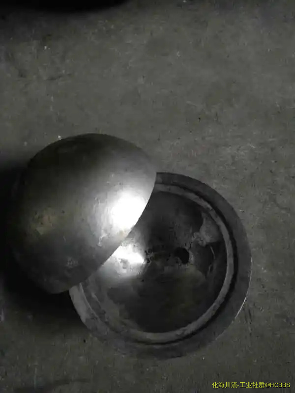

简介--我们分析是加工工艺问题,配合台阶太短,过盈量没控制好!-登录查看全文

简介--这是国外用搅拌摩擦焊工艺做的空心球阀,请问使用多久出现两半球壳脱开?-登录查看全文

简介--最短的6、7个月就坏!-登录查看全文

简介--是德国飞鲁瓦双重软管隔膜泵的阀球吗,我们这里没出现过这样的情况啊-登录查看全文
