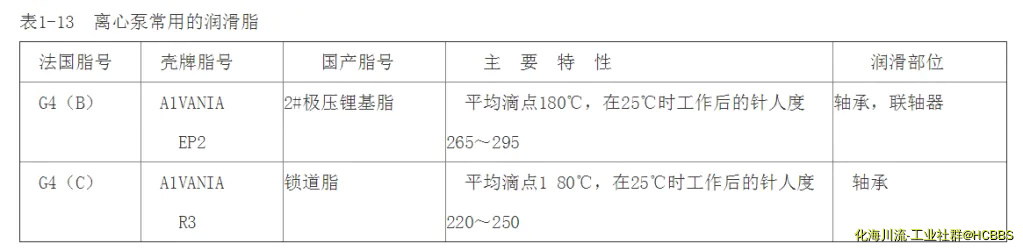

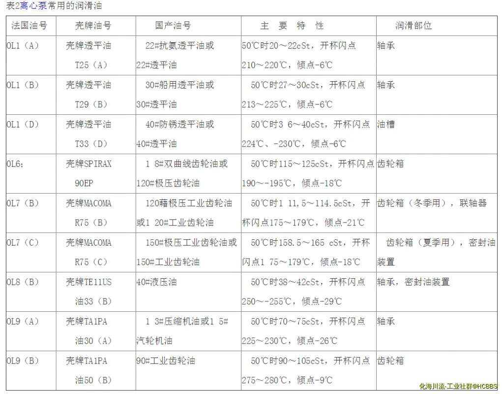

各位海友,化工企业常见的离心泵类加什么类型的油,我公司现在加柴油机油(CD15W-40),是不是不好啊 我看很多单位都是抗磨液压油(L-HM46),到底哪种更合适有没有好的推荐!

一般离心泵常见的是VG46,也就是楼主所说的HM46抗磨液压油。
具体还是要楼主你单位机泵的制造厂家,使用说明书里推荐建议的是什么油。然后可以问一下专业的润滑油公司。毕竟,楼主这CD15W-40,40的粘度和常见的46也差不了多少。

离心泵轴承润滑用润滑油L-HV-46(夏);润滑油L-HV-32(冬)。

抗磨液压油、汽轮机油都可以,一般采用32#46#68#,根据工作温度,保证在工作温度下油的粘度至少12mm2/S

我们这里一般是夏天用68号的,冬天用46号的

一般采用抗磨液压油,32号、46号、68号,根据转速、温度。

我们装置夏天LDAB100#,冬天46号

长城46号抗磨液压油就行了,除非特殊泵有特殊要求,普通泵就加这个就行,别弄得那么复杂

常用离心泵的话一般采用抗磨液压油,32号、46号、68号。再差可用机械油,特殊要求需咨询厂家或说明书,一般都会有说明的
