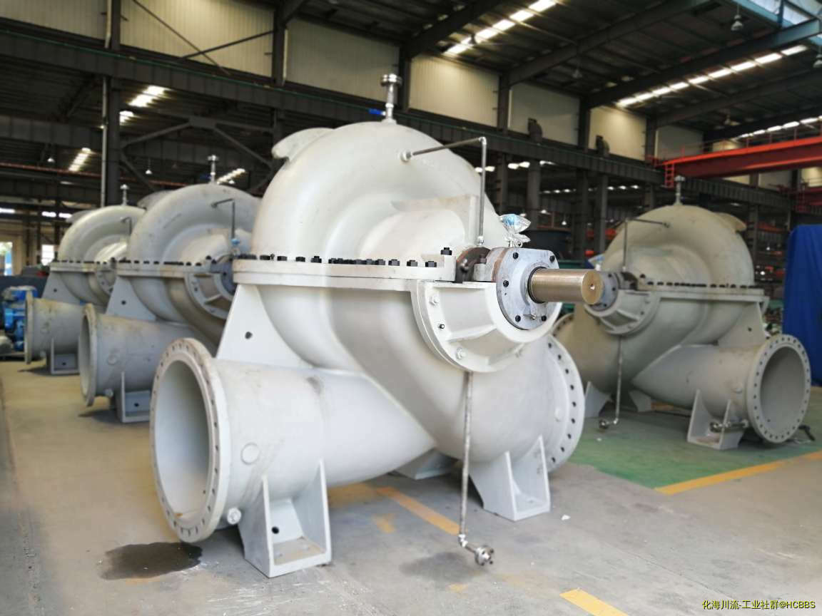

本单位订购了四台1000KW的双吸离心泵,根据回转泵标准做性能实验,根据试验数据流量和杨程超过设计要求,工厂对泵叶轮进行切割。现在问题是切割后是否继续做试验?如果不做实验报告怎么出?有这方面的国家标准吗?

工厂方面意思是叶轮切割后,能保证性能,不想做性能试验。

按道理还是要测试一个,给你们做一个参考

叶轮切割值是要进行计算的   万一计算错误或发生加工尺寸精度问题呢    理应最少重新测试1台  个人意见

叶轮直径切削量超过原来直径的百分之五,就需要重新再试。

对你们来说,这不就是不合格产品吗?怎么能通过验收。说不定还可以索赔

必须要做啊,标准不知道,但是厂家的态度。。。。。

我们这做出厂性能试验,厂家切削后不再做性能实验

没有啦,是做出厂性能试验。试验完,就发往现场

原厂家,处理后不再做性能实验。
