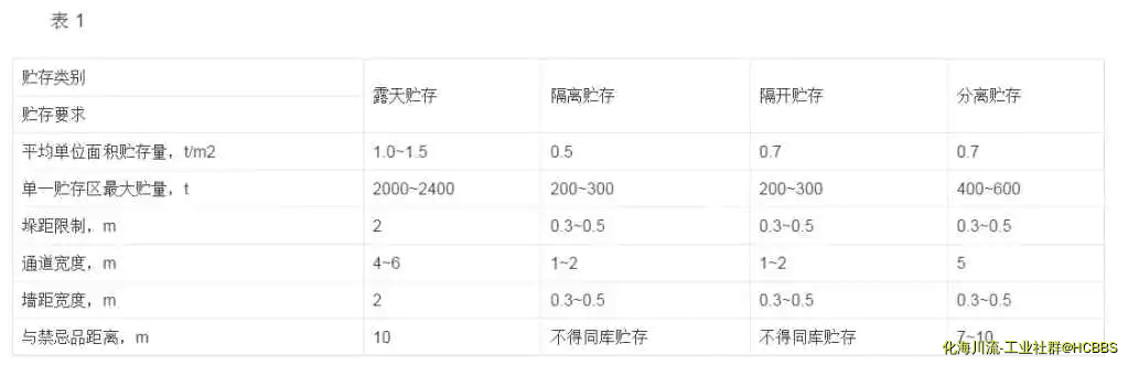

1. 化学危险品贮存安排取决于化学危险品分类、分项、容器类型、贮存方式和消防的要求。
2. 贮存量及贮存安排见表1。
