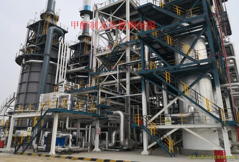

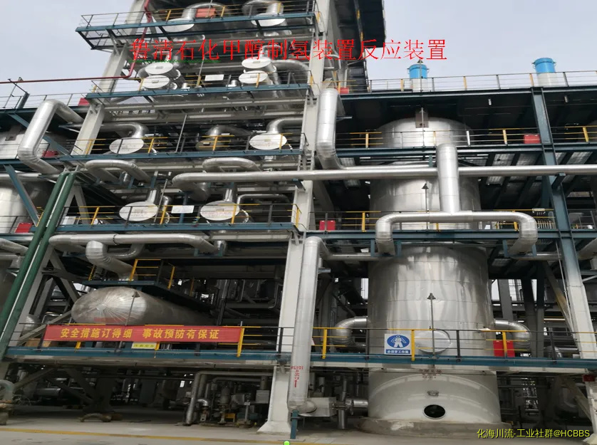

(通讯员:孙瑜,13982580417)近日,从山东羊口渤海化工园鲁清石化有限公司传来喜讯, 该公司230万吨/年的柴油加氢装置达到额定负荷,运行平稳,效益良好,在此表示祝贺。
该项目配套了60000Nm3/h甲醇制氢装置,是目前国内单套产能最大、工艺最先进的大型制氢装置。采用了上海华西化工科技有限公司的工艺包,四川蜀泰的工艺方案、催化剂、装填方案、活化方案和操作方案。2018年3月26~29日,经过鲁清石化、上海华西、四川蜀泰三方联合考核校验,该装置实际产裂解气91300Nm3/h,纯氢60100Nm3/h,达到了各项设计指标,标志着国内首套超过60000Nm3/h规模装置的正式运行,是目前国内特大型甲醇制氢装置和催化剂完全实现国产化的又一成功案例,是国产研发、设计、催化剂大型化取得的又一历史性突破。
    该装置使用催化剂量大,运行影响因素多,鲁清技术专家曾与多家催化剂贸易公司和四川蜀泰进行了多次交流,并实地考察,了解到仅蜀泰为原始的甲醇制氢催化剂研发、生产单位,业绩众多,质量可靠,产量100吨/月以上,已经在几乎所有类型的大型制氢装置上成功使用,开停车经验丰富,善于处理运行中的遗留问题和故障排查,故最终确定采用SCST-401-53型甲醇制氢催化剂。该催化剂比表面高、铜含量高、活性高、起活温度低(三高一低),投运后产纯氢量历史性的达到60100Nm3/h的良好记录,为230万吨/年的柴油加氢装置提供了稳定的氢源,创造了可观的经济效益和社会效益。

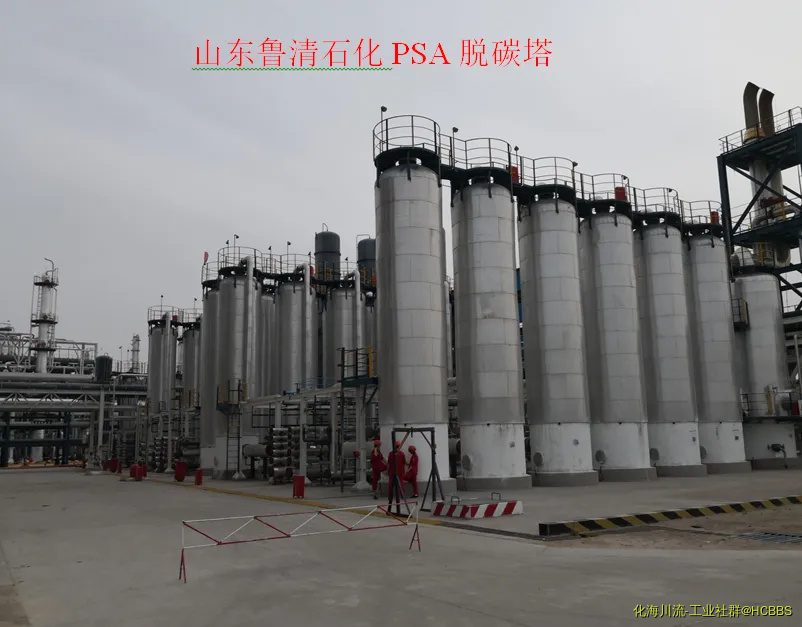

厉害了,那个脱碳是PSA还是VPSA?反应器进口温度好不好控制?
发表于 2018-8-9 08:36:27
PSA叫变压吸附,尾气解吸时为常压解析.指的是在解吸尾气时和大气压力平衡后就不能再有杂质气排出.相应的就有一部分尾气吸附在分子筛上不能解吸. VPSA大意是变压吸附装置排放尾气时是抽真空(在负压情况下)解析,  详情 回复 发表于 2018-8-10 11:56

你们的装置是甲醇分解路线还是甲醇蒸汽重整
发表于 2018-8-9 09:36:20
这套装置工艺是甲醇水蒸气重整。因为甲醇水蒸气重整比甲醇裂解产氢量高,甲醇转化率高。一般情况:炼厂加氢、气体销售等都是需要大量的氢气,所以一般工艺都是甲醇水蒸气重整。  详情 回复 发表于 2018-8-10 11:59

小鱼儿_WDUS楼主 | 显示全部楼层       最后访问IP新疆维吾尔自治区
VPSA大意是变压吸附装置排放尾气时是抽真空(在负压情况下)解析,尾气杂质解析的比较彻底,缺点是要加动力设备和一个抽真空罐,这样一来要增加投资,运行费用也会增加(指的是动力设备用电)
综上二种情况下都有产品气逆放这一步,所以相比来说VPSA提高收率不是显的非常明显),不过变压吸附装置大装置用VPSA还是合算的。
发表于 2018-8-10 11:56:04
发表于 2018-8-10 11:59:09
重整产氢量高?产品气中的CO含量相比裂解反应要低吗?  详情 回复 发表于 2018-8-10 16:56
小鱼儿_WDUS 发表于 2018-8-10 11:59
这套装置工艺是甲醇水蒸气重整。因为甲醇水蒸气重整比甲醇裂解产氢量高,甲醇转化率高。一般情况:炼厂加 ...
发表于 2018-8-10 16:56:16
甲醇水重整制氢中CO比裂解低很多,一般小于1%。有一些需要CO的气体厂家就利用甲醇裂解制CO。  详情 回复 发表于 2018-8-10 17:52
