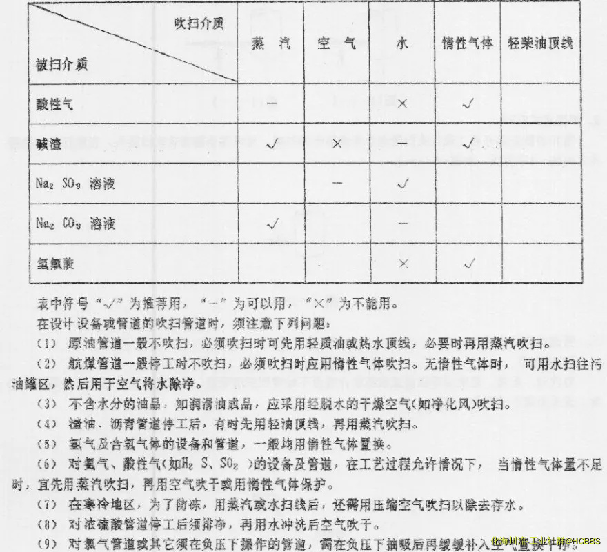

一、工艺设备及管道的吹扫主要解决两个方面的问题:一是工程开车前的吹扫问题,其二是正常开停车的吹扫问题。在工程的全部设备和管道安装完毕后,在系统或联动试车前,需要对全部工艺设备及管道进行吹扫和清洗,以清除掉因制造、焊接、安装等施工过程中进入系统的各种杂物、灰尘等。同事在投料试车前和正常停工维护时,需要对某些设备及其管道进行吹扫置换,以防止系统中进入空气或者因焊接等引起反应,燃烧和爆炸。
二、吹扫介质:吹扫介质的种类应该根据被吹扫介质的性质决定,当吹扫介质与被吹扫介质接触时不应产生急剧气化、燃烧和化学反应等。正常开停车时吹扫介质按照表一选用;对于系统试车前的吹扫清洗,可先用水进行冲洗,空气进行吹扫,然后按照表中的吹扫介质进行吹扫置换。
