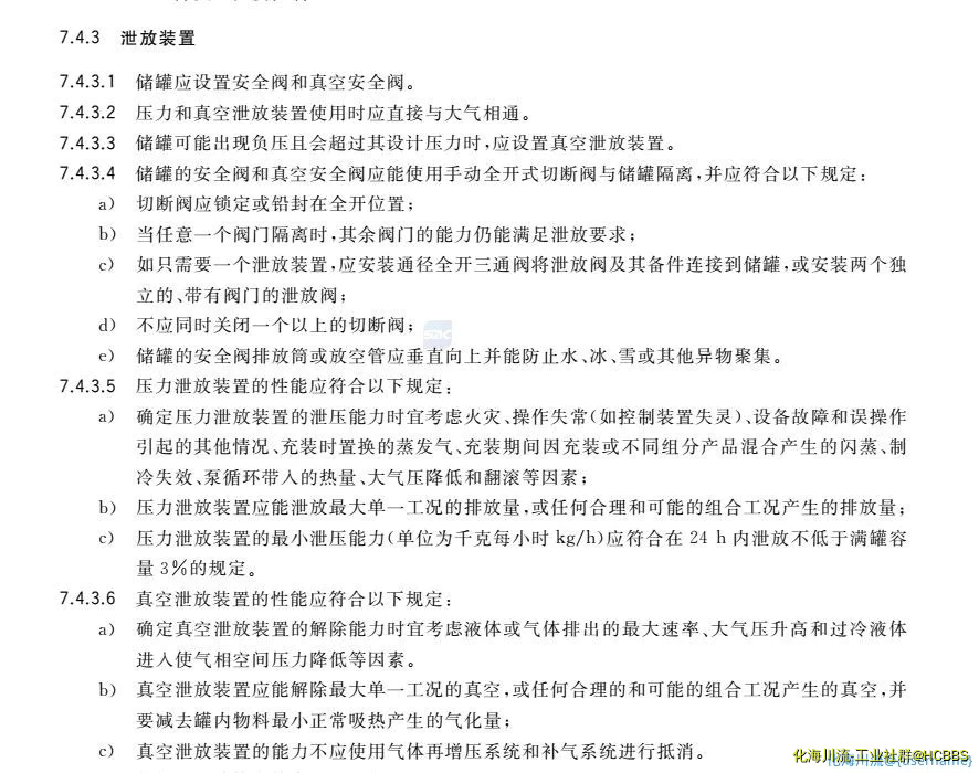

真空泄放装置的尺寸选择应考虑下面原因中可能同时发生的情况组合时的需要流量:1、按最大流量抽取液体或蒸气;2、大气压升高;3、过冷液体进入使蒸气空间压力降低。
为防止储罐在运行中产生负压,储罐配真空泄放装置,防止储罐出现真空并进行补气,另外还采取真空阀直接连通大气的做法,当储罐产生真空时,大气可直接由真空阀进入罐内补气。 确实就是类似于呼吸阀。

个人认为这个可以通过呼吸阀来解决,本身全冷冻储罐压力不高,正压泄压可采用单呼的安全阀,负压释放可通过单吸呼吸阀接N2,或者直接接N2调节阀,维持管内微正压

全冷冻式储罐指常压储存,压力仅有几十KPa,
