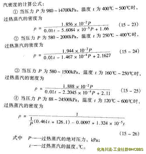

我们现场安装了几台插入式涡街流量计,测量过热蒸汽和饱和蒸汽,现在在做DCS程序,需要涡街流量计的温压补偿计算公式,哪位大侠有做过的,麻烦发一个给我,谢谢!
百度了半天也没有找到合适的,基本都是讲的差压式的,感觉不合适。

  涡街测出的是蒸汽的体积流量,而我们需要把它转化为质量流量。我们知道对于过热蒸汽的密度,在不同的压力、温度下是不同的。蒸汽的热力学性质比较复杂,过热蒸汽虽然是单相流体,其密度是温度和压力的函数,但它并不服从理想气体方程(因为气体始终是气体,而蒸汽减温减压后可就变成了水)。目前过热蒸汽大多采用查表确定密度,其密度表是根据 IFC (国际公式化委员会)于 1967 年发表的公式计算出来的。
IFC 提供的公式非常复杂,一般使用者不可能直接把它用到现场仪表中。就是根据该公式计算结果编制的蒸汽密度表,内容也很庞大,在现场仪表中也不可能全部存入。
比较可行的办法就是以蒸汽密度表为基础,根据仪表的有限的工作范围,把密度与压力、温度之间的函数关系,拟合成计算公式,满足现场流量测量的需要。
具体如下,以下内容摘自不知名论文,出处暂无考证。但已经过我实际验证,保证可用。仔细看看,公式4是最适合我们单位现场工况,压力范围宽,温度范围更大,唯一的遗憾是精度较低,不及上面两个公式,如果压力温度符合要求,尽可能套公式123
再配合密度插值表,可以轻松验证密度计算结果,精确到小数点第3 过热蒸汽密度插值计算表.rar ( 下载次数: 3,容量21.69 KB,)

密度公式,你直接把涡街流量计改成测量体积流量,引入DCS参与运算

有些DCS事没有能计算出蒸汽比热容、密度的模块,如横河cs3000 ,需要自己写公式
