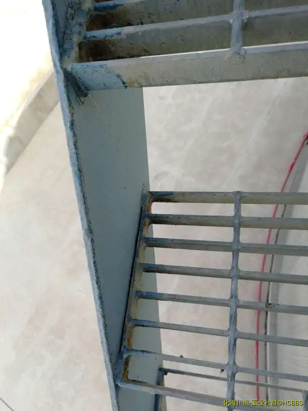

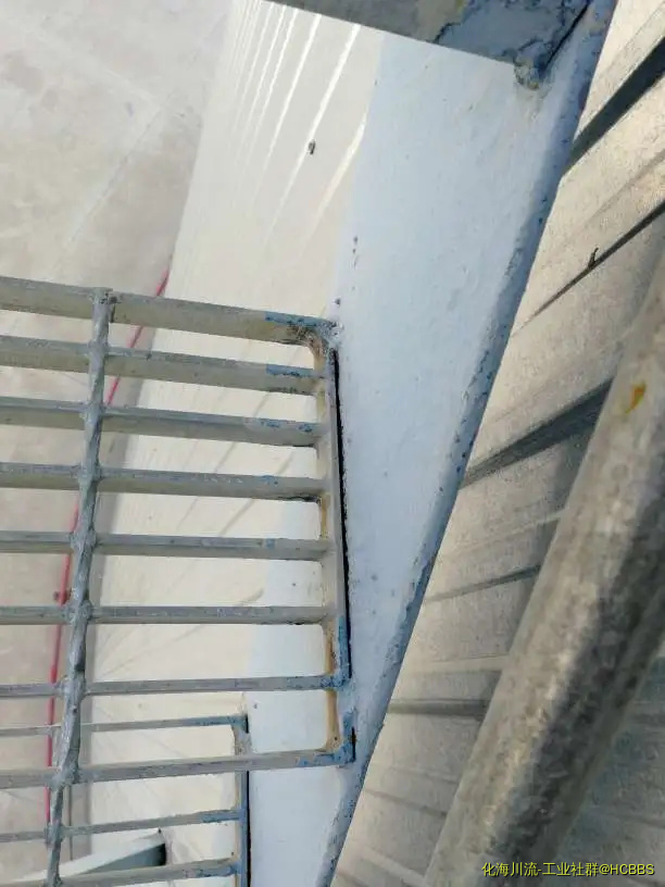

这样的盘梯踏步焊接隐患大,但领导说没事。

寻轶楼主 VIP会员 VIP会员 | 显示全部楼层       最后访问IP陕西省
这样的情况比较多,领导说投运后处理。

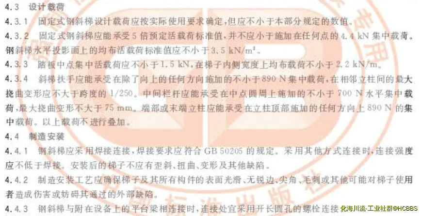

摔着人就该处理你们领导了!
有标准的,论坛里应该有,建议搜索下载,整理后文字资料报给你们的领导。我查到的相关安全标准是“GB 4053.2-2009 固定式钢梯及平台安全要求 第2部分:钢斜梯”和“GB 50205-2001 钢结构工程施工质量验收规范”
也可以把本帖用微信转发给你们领导,请他一定重视。项目建设“三同时”、安全标准执行不到位,多大的领导都会被修理,留底备查(这方面的案例很多)。

这个项目在国外,领导们不太重视,还告诉我,一个焊点承压很高,够用了,还说,如果要改,得等投运后再修。我听着都很流汗。

这样焊接容易脱焊的,一般先用螺丝固定,然后焊接加固,楼梯支撑怎么没有用槽钢
这种踏步,是不需要槽钢的吧

不是说的踏步,  详情 回复 发表于 2018-8-7 12:50

无螺丝紧固,容易脱焊,存在安全隐患。
储运外操 发表于 2018-08-07 13:06
无螺丝紧固,容易脱焊,存在安全隐患。
隐患是没错,问题是领导觉得没什么,而且讲明了,以后装上油后,再处理
发表于 2018-8-8 13:49:38
不正规的单位很可怕,领导一意孤行。 一般基础设施的验收在装置的PSSR阶段,提出问题属于A类问题, 若没有整改是不允许试车操作,更别提进油了。 我们有时候习惯的按标准做事,虽然死板一些,但是比较可靠, 见  详情 回复 发表于 2018-8-8 15:22

不正规的单位很可怕,领导一意孤行。
我们有时候x i惯的按标准做事,虽然死板一些,但是比较可靠,
见到这样的情况觉得不可思议,要是我一定和老板据理力争了,宁可头破血流也要坚持原则,
我的方式可能不了取。

一些单位,争执也解决不了问题的,原来的三查四定里,并没有查出这类问题,或者说之前的检查并不是针对这方面的,所以在为了保投产期, 这样的问题,就被往后推了。
