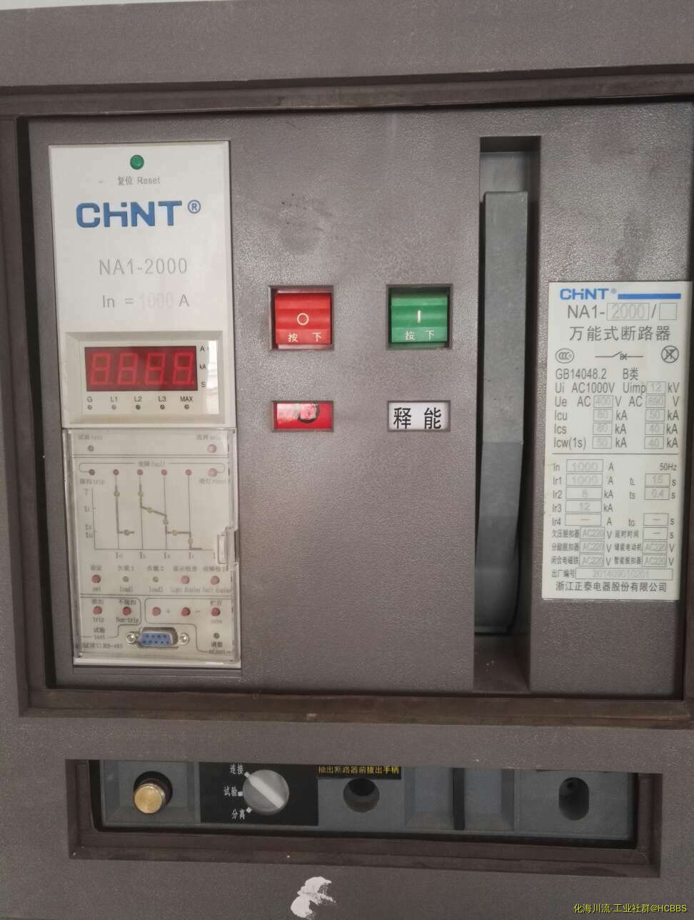

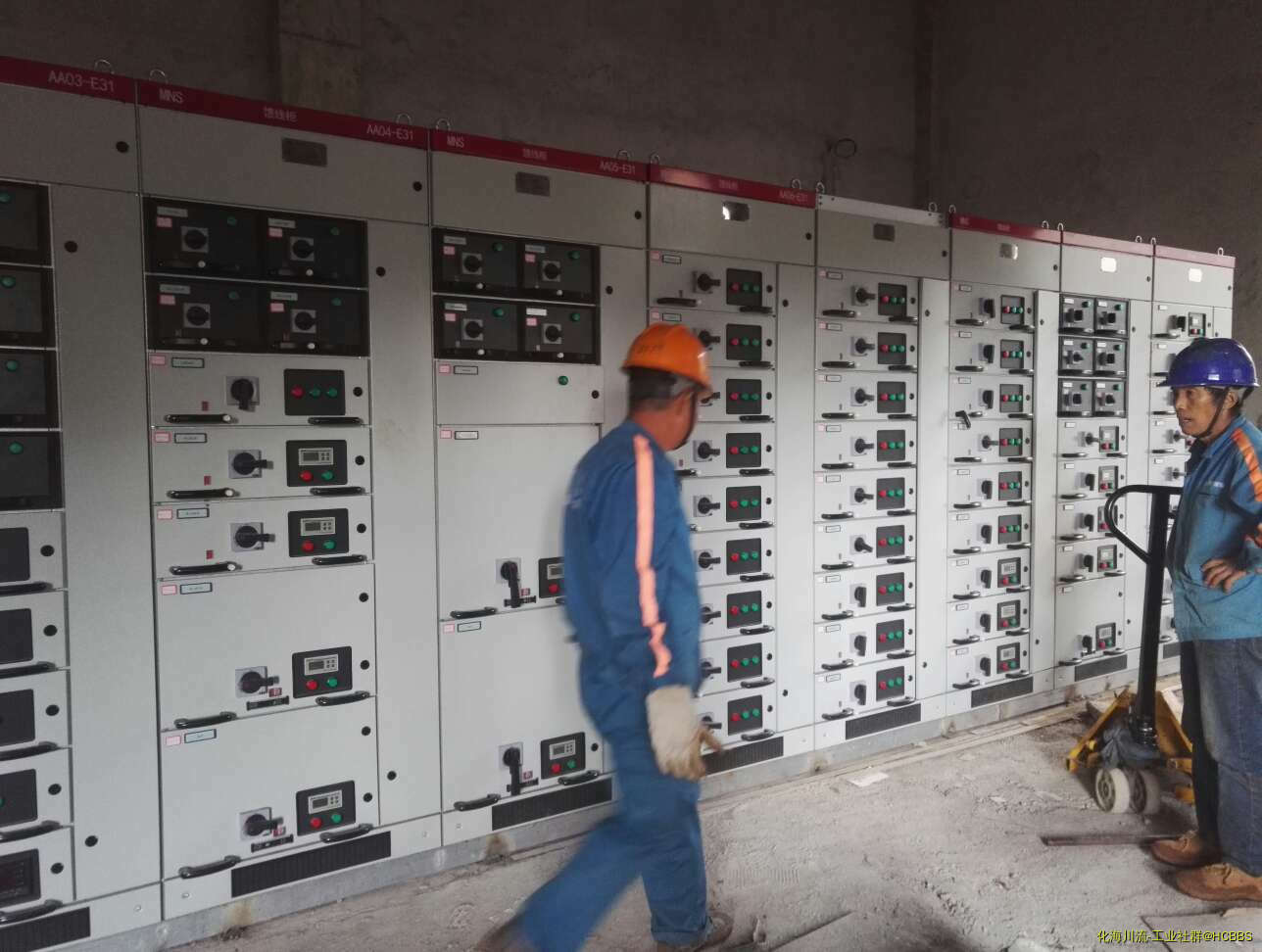

张娜爱杨景旺VIP会员 VIP会员 | 只看该作者 回帖奖励 |倒序浏览 |阅读模式       最后访问IP乌克兰
新建一个400v的开关柜控制室。马上要送电了,送电之前都需要做什么准备和断路器设置。望各位师傅知道啊,急

简介--进线柜、出线柜一般需要一个开关,这个开关可以用断路器 或负荷开关 或隔离开关。主要参考负载的安全等级要求和开关柜的型式。 常用一次开关设备的标准方案推荐用断路器,而二次配电设备的环网柜,则多用负荷开关。 ...-登录查看全文

简介--1, 绝缘电阻测试,2,接地网接地电阻测试,3联锁试验,4,断路器主回路未带电合分闸试验,,5,其他的电气交接实验-登录查看全文

简介--1、母线绝缘测试 2、变压器中性点接地电阻测试 3、保护定值测试核对 4、变压器冲击试验 5、母联柜核相-登录查看全文

简介--1, 母线绝缘电阻测试,2,接地网接地电阻测试,3,联锁试验,4,断路器主回路未带电合分闸试验,5保护定值设置,6.相位检查,7清盘-登录查看全文
