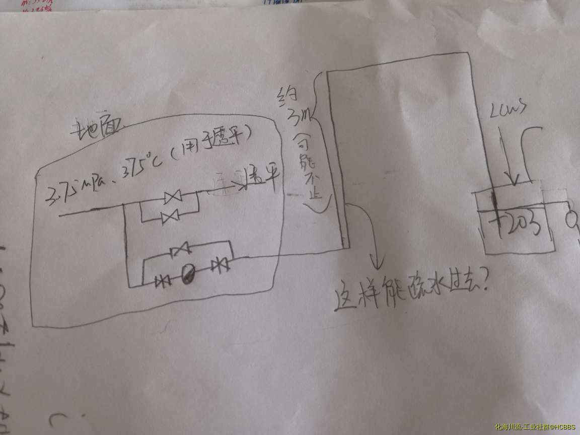

见图,各位前辈我想问下,这个管道是高压蒸汽的疏水器接管,我不明白这样设计,水能否进入水封罐?谢谢,我师傅说压力能促使水过去,我总觉得说服不了自己,希望解答下,谢谢!

37.5Barg的凝液,压力还是37.5barg呀~~~水封罐的压力如果不高,那么一定可以过去的~~~~~~~~~~

没看明白,后面水封罐右上的弯管不是对大气放空的吗?这么大的压差还有什么值得怀疑的?

我是个新手,也有疑问啊,正常热态下蒸汽能过去正常使用,但是,从冷态暖管时低点往上走之前不该设个疏水吗?

高度應該不是問題
問題在於後面的容器
如果有通大氣的話  那水應該可以被擠送過去
但如果沒有通大氣  則可能因為密閉環境下而失敗
最後  要提醒您一點  因為你的手繪圖  水的入料是在液體下面  基本上  要流過去就要承受一個壓力存在...
所以要考量這點
PS.如果可以的話  這儲槽的操作用液位控制  液位始終操作在不會淹過入料管的管子比較好

3.75Mpa的透平用的蒸汽

直接放空,平常有蒸汽连续溢出

有一点不明白的是,这个如果疏水器后面的管道存在水,面对这么高的高度,这个水,是怎么进入那个水封罐的?一般因为我看一般蒸汽疏水器直接排放,或者进回水管,没有什么高度差,所以就纠结上了这个

这个上水本来就有一定压力是进入液面下的,因为一般我看见这个蒸汽疏水器要么就地排或者进回水管,所以我纠结在疏水器后面管道的高度,水怎么能过去到那个水封罐里!谢谢前辈,前辈是个细心的人!

为什么要弯起来?没有看明白

看错了,3m的高度前面3.7mpa完全可以压过去的,但是疏水器后面这段肯定有大量水存在的,这样一样本身管子就可以理解成一个液封,形成一个补水管道?

肯定是没有问题的,正常工况来说疏水器后段是有一定的压力的,加上回收热媒质罐是常压的,顶部必定有常出蒸汽的排气帽。您可以在疏水器后段倒淋装个压力表观察一下压力变化情况。同时在那3m的管线内有可能已形成虹吸现象。

它就是这样设计的,所以我才问,这样是否合理

这太能了  ,3m的水柱就0.03Kg/m2    ,只要疏水阀后大于这个压了水就压过去了.

这样疏水是能进疏水箱的,但有一个问题就是疏水器后面这一段是长期存水的,个人觉得时间长了管道会腐蚀漏,不知为何这样设计,有何深意,另外主蒸汽管道尤其是在室内的管道,我们这没用过疏水器,都是起机前开疏水阀,温度合格就关闭疏水阀了

也就开停机暖管或放空用用,正常开了汽轮机,过热蒸汽有流速不会有冷凝液的。你后面的高度管径不要太大,如果凝液压降的厉害,会汽化的,造成水锤,没多久管子就会冲刷完,也会有振动。

出口阀必须打开  正常通汽肯定能过去  就是  再停汽时有冷凝液   冬天出口容易结冻   通气时候需要水排干净
