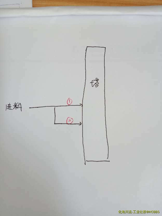

[讨论] 如果一个产品重组分高了应该在塔的哪个位置进料
2.9K |7
wx_想出趟远门510510VIP会员 VIP会员 | 显示全部楼层 |阅读模式       最后访问IPInvalid
如图,为什么呢?

wx_想出趟远门510510楼主 VIP会员 VIP会员 | 显示全部楼层       最后访问IPInvalid
我觉得是从1进比较好
发表于 2018-7-30 14:49:09
位置1。进料板以下为提馏段,主要分离重组分,你重组分多,需要的塔板数也多,所以进料位置要高一点。

ht200709VIP会员 VIP会员 | 显示全部楼层       最后访问IP山西省
用②进料口,塔顶产品的重组分高了 说明分离不好,需要增加精馏段的塔盘数量。

天地会小喽喽 | 显示全部楼层       最后访问IP江苏省
问得不是太明白,如果说你的产品是轻组分,产品中重组分多了你要降低产品中的重组分的话,那就选择2号的位置,增加精馏段的塔盘数,提高精馏效果。如果你的产品是重组分,要提高产品中的重组分的话,那就选择1号口,提高提馏段的效果!
按我的理解你的产品应该是轻组分的。

wx_←_←→_→642642VIP会员 VIP会员 | 显示全部楼层       最后访问IPInvalid
除重塔进料要从塔低进料口进料
