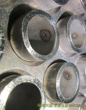

管头点焊穿了,怎么处理好?

LILIJUN_BBKNVIP会员 VIP会员 | 显示全部楼层       最后访问IP山东省
根据设备要求和材质严格按照焊接工艺修补或者返工

牵牛_FANR_JHQYVIP会员 VIP会员 | 显示全部楼层       最后访问IP江苏省
用氩弧焊小心补焊,然后内侧修磨

许伟巍VIP会员 VIP会员 | 显示全部楼层       最后访问IP江苏省
换换热管

yangpeixianVIP会员 VIP会员 | 显示全部楼层       最后访问IP上海市
焊接参数是不是有问题?

应先做焊评才能焊接。

shinaijianVIP会员 VIP会员 | 显示全部楼层       最后访问IP江苏省
补下,然后用电磨头磨下。这种情况遇到的也不少。

需要换管。焊接热输入太大了估计。为什么要先点焊呢?
还有,看图片觉得换热管伸出管板长度是不是太大了,不需要切短吗?

伸出太短,管子头容易融化。  详情 回复 发表于 2018-7-28 18:00

氩焊电流过大了,补只能表明,有隐患的

有建议说拔出来一点,切掉头上的部分

治国齐家47VIP会员 VIP会员 | 显示全部楼层       最后访问IP北京市
看你这个位置应该是在进行环焊缝点焊固定的时候发生的?如果那样的话,估计问题不大。先修复然后等环焊缝成型后,进行内部打磨就可以了。这个位置不影响换热器使用和管束密封。

chunlin_dVIP会员 VIP会员 | 显示全部楼层       最后访问IP四川省
之前在制造厂设备监造时也发现过这种问题,主要还是焊工的技术问题,全部进行了返修,电流调低。在另外的厂家人家先都不需要点焊,直接进行焊接。

这明显是列管式换热器。
氩弧焊电流太大,一下就溶穿了。

图纸要求伸出5个

是U型管换热器
