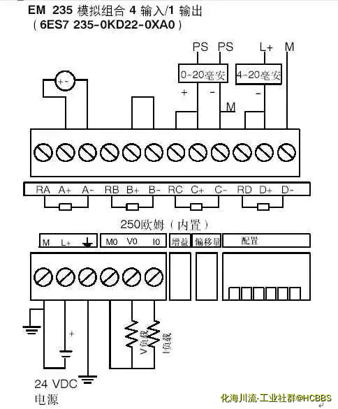

求教各位西门子PLC  EM235如何接线?4-20mA信号,比如温度信号AI接在哪儿?AO信号如调节阀4-20mA信号?感谢各位

RX和X+短接后接AI+,X-接AI-,M接电源负

:)不用的模拟量输入通道短接起来
