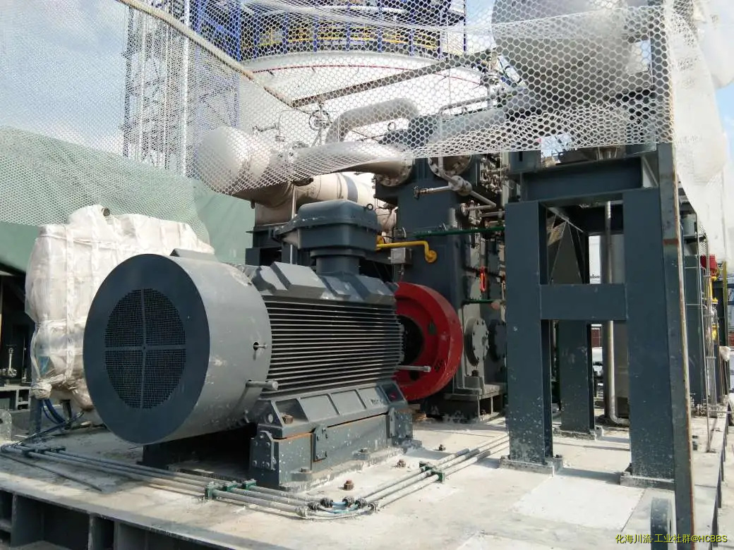

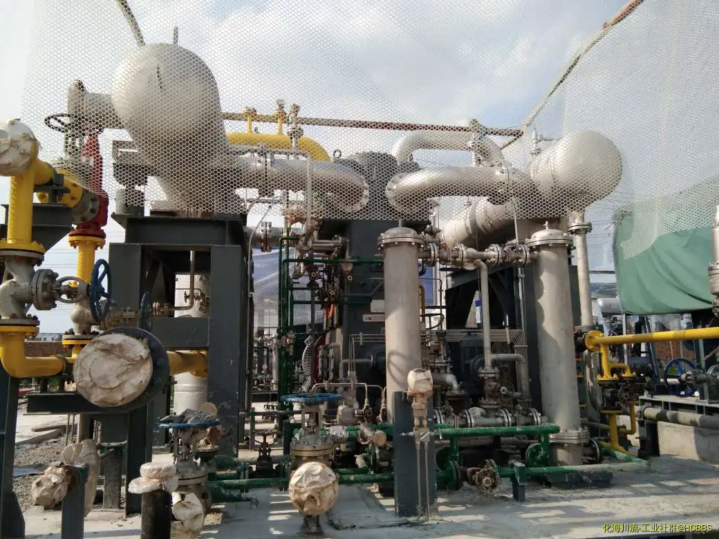

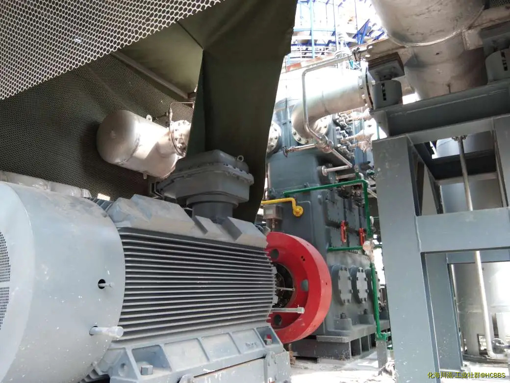

如图,这东西是啥形式的压缩机?

迷宫式压缩机

往复式压缩机

立式往复式压缩机

照片没把气缸样子拍全,应该是往复式活塞压缩机。

沈阳远大生产的迷宫往复式压缩机

应该是迷宫机

往复式压缩机中的无油润滑的迷宫式压缩机,

沈阳远大迷宫式往复压缩机。

活塞压缩机

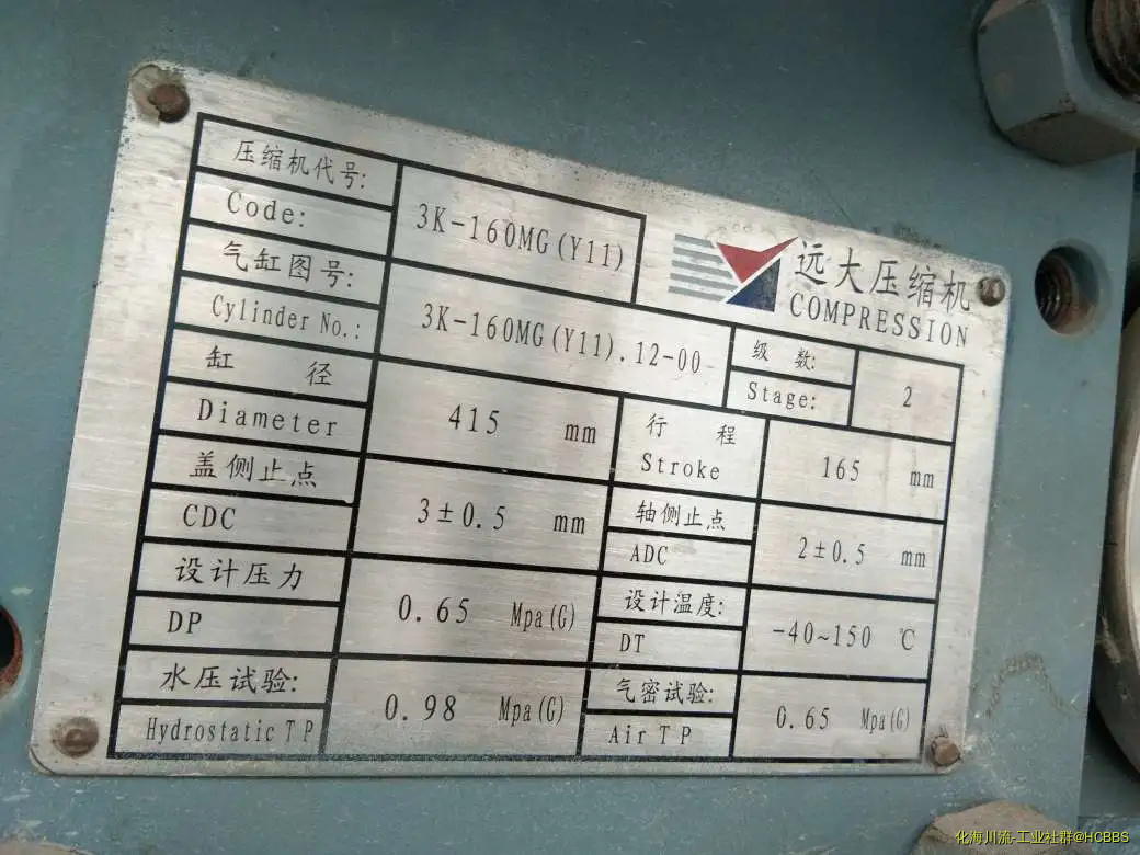

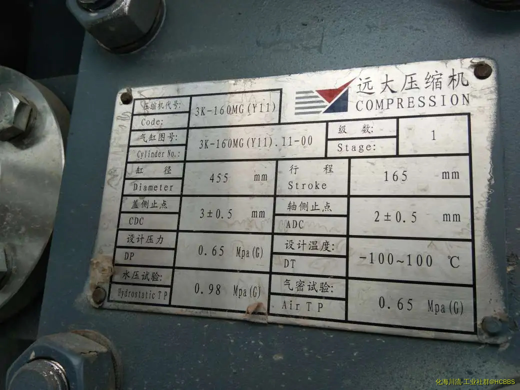

猜一猜  3K-160MG  3K 三段?   160最大活塞直径160mm   MG  迷宫         不知道对不对

往复式迷宫压缩机

3 —— No. of cranks 曲柄(即汽缸)数量
160—— stoke in mm 以mm计算的活塞行程
MG——迷宫

涡旋式压缩机

往复式迷宫压缩机,三级压缩吧,远大的,跟我们用的一样

远大的迷宫式压缩机

活塞式压缩机
