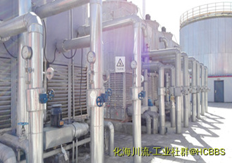

求助各位老师们~
我们西北的增压站现场,循环水系统冷却用的逆流式冷却塔镀锌钢材质,我们单位自己定的三年清洗一次,今年5月份我们找清洗公司做清洗,但是清洗公司说铜管垢太厚了,低浓度药剂清洗达不到效果,需要对水池做一下防腐蚀处理才能提高清洗药剂浓度
做防腐蚀处理我咨询了冷却塔厂家和做防腐蚀涂层的,冷却塔厂家可以刷涂玻璃钢或者做玻璃钢扣板,但是我们生产没法全停冷却塔,做防腐蚀涂层呢需要彻底干燥,而我们冷却塔是连起来的,一台一台停下来做涂层还是会溅水没法干燥
而目前气温升高冷却效果已经快不满足需要了
想求助各位老师们有遇到过这种情况的吗,该怎么解决呢,怎么来除垢或者提高冷却效率? 谢谢

闭式冷却塔啊

难道不知道设备要定期检修吗?三年一次太长了,一般西北水质比较硬,最好做净化软化处理,并且清洗时间一年估计都危险,半年比较靠谱,没有别的办法。

冬天使用吗?如果冬天不使用的话,我有办法。
发表于 2018-7-24 21:15:48
蓝色的豆子_SGRQVIP会员 VIP会员 | 显示全部楼层       最后访问IP河北省
额。。。好吧,不能停塔。。就不行了哈,
