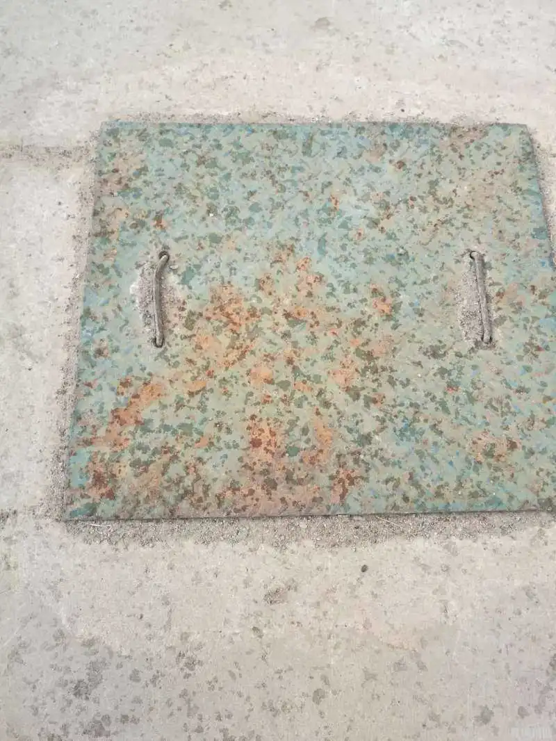

      并且,由于烟囱下雨而强行关停曲面锥必要的喷淋洗涤降尘降盐功能,导致烟囱排放烟气携带的液滴液沫和盐含量高,不仅在地面形成“点冰”,落在下水盖上已经造成铁质下水盖生锈了。请看如下图片:
