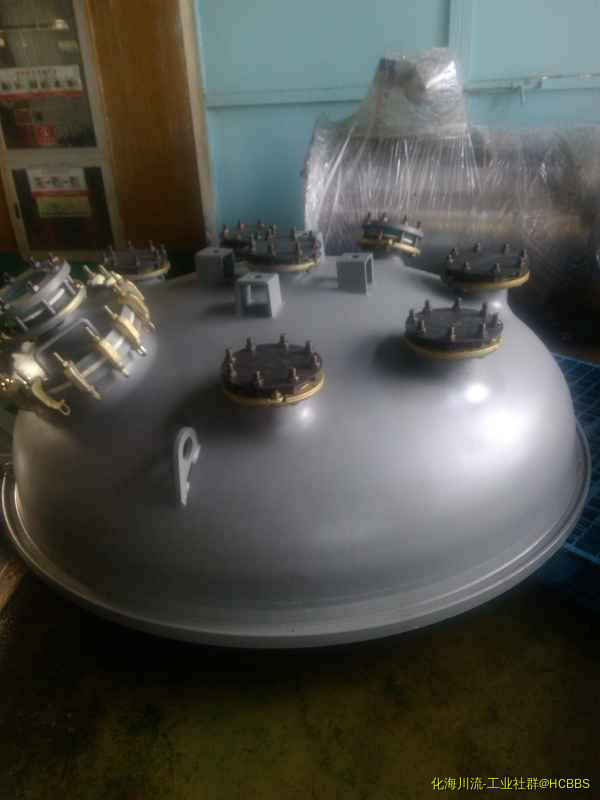

[讨论] 搪玻璃反应釜锅盖到货后怎么验收搪瓷面质量呢?
4.1K |19
简介--搪玻璃反应釜锅盖到货后怎么验收搪瓷面质量呢?就像下面照片这样扣着放,怎样能看到内表面呢,不好翻过来 .guestviewthumb {margin:10px auto; text-align:center;}.guestviewthumb a {font-size:12px;}.guestviewthumb_cur {cursor:url("template/one_default/assets/common/scf.gif"), default; max-width:300px;}.ie6 .guestviewthumb_cur { width:300px !important;} 登录/注册后可看大图 搪玻璃反应釜锅盖.jpg (22.33 KB, 下载次数: 3) 下载附件  保存到相册 2018-7-9 16:34 上传 // [预览] strpos(搪玻璃反应釜锅盖.jpg,'.doc') !== false //strpos(搪玻璃反应釜锅盖.jpg,'.doc') !== false || strpos(搪玻璃反应釜锅盖.jpg,'.docx') !== false 1400852 == 1725814 var jq = jQuery.noConflict(); function buyAction0(aid,tid){ layer.closeAll(); } function showBuy(aid,tid){ showWindow('attachpay', "forum.php?mod=misc&action=attachpay&aid="+aid+"&tid="+tid); } function showtip0(aid,tid){ layer.open({ type: 2, shade:0.1, area:['1200px','800px'], title:'附件预览', shadeClose ...-登录查看全文

简介--本帖最后由 B0SS 于 2018-7-9 18:19 编辑 吊车、叉车、手拉葫芦... ...人多可以直接翻过来。-登录查看全文

简介--这是哪家生产的?外观质量不错啊,氧化皮去得很干净!-登录查看全文

简介--吊着一个吊耳就能看到里面了嘛。-登录查看全文

立起来,从侧面看?一个叉车能做到吗?用叉车吊着检查反正是比较危险…  详情 回复 发表于 2018-7-17 20:06

简介--能下来就能翻过来,这个要翻过来检验,一是目视检验,就是用眼睛看,二是参照喷塑的检验,用高压电火花检测仪检验,其他的也可以用荧光材料检测 ...-登录查看全文

简介--zjq1962 发表于 2018-7-10 08:10 这是哪家生产的?外观质量不错啊,氧化皮去得很干净! 怎么会有氧化皮呢?-登录查看全文

盖子要经过几次900度高温搪烧,怎么会没有氧化皮?  详情 回复 发表于 2018-7-20 08:14
简介--林亮亮 发表于 2018-7-10 08:12 吊着一个吊耳就能看到里面了嘛。 立起来,从侧面看?一个叉车能做到吗?用叉车吊着检查反正是比较危险…-登录查看全文
发表于 2018-7-17 20:06:21
叉上能不能挂钢丝绳?  详情 回复 发表于 2018-7-18 08:25

简介--jmdc 发表于 2018-07-17 20:11 12V的电池是怎么产生几千伏甚至几十千伏脉冲高压的呢,其原理我没有研究过原理,高压应该就需要升压变压器,用起来还是比较安全,电警棍不是也照样用着嘛,只要你不违规操作就没有事。 ...-登录查看全文

简介--jmdc 发表于 2018-7-17 20:06 立起来,从侧面看?一个叉车能做到吗?用叉车吊着检查反正是比较危险… 叉上能不能挂钢丝绳?-登录查看全文

简介--B0SS 发表于 2018-07-09 18:18 吊车、叉车、手拉葫芦... ...人多可以直接翻过来。:lo给我500元分分钟给他翻起来-登录查看全文

简介--jmdc 发表于 2018-07-17 20:06 立起来,从侧面看?一个叉车能做到吗?用叉车吊着检查反正是比较叉车可以吊起来的,5T的试试-登录查看全文

简介--林亮亮 发表于 2018-07-18 08:25 叉上能不能挂钢丝绳?<br />不能用钢丝绳,要有吊装带-登录查看全文

简介--zjq1962 发表于 2018-07-10 08:10 这是哪家生产的?外观质量不错啊,氧化皮去得很干净!设计的时候要求sa2.5或者3.0以上,严格验收,应该没有问题-登录查看全文

简介--jmdc 发表于 2018-7-17 20:03 怎么会有氧化皮呢? 盖子要经过几次900度高温搪烧,怎么会没有氧化皮?-登录查看全文

简介--最后罐盖是要装到罐体上的,可以吊装时检验。-登录查看全文

简介--好象有种检测仪'通电的,破瓷会叫-登录查看全文

简介--一般交货的时候有电火花检验交货:20万伏(生产),12万伏(发货前),7万伏(现场客户交接),电火花检测之前你可以目测手摸搪瓷表明。-登录查看全文

简介--看光洁度,抹平滑度等-登录查看全文
