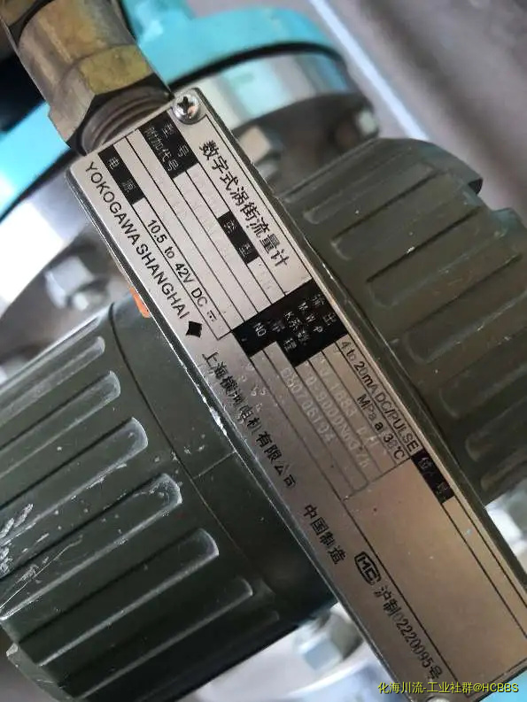

此流量计作为压缩空气的计量,超量程运行,。最大9300标方多,请问这表正常吗?关键数还在累计,如何解决,涡街流量计偏差多少是合理范围

多大管径?以前流量是多大?
发表于 2018-7-9 08:12:50
不好意思才忙完,DN150的管径。以前流量计在7000至8000标方,干燥空气进制氮最大量小于等于每小时7200标方  详情 回复 发表于 2018-7-9 21:01

首先判断实际是否流量变大了,如果是,则修改涡街量程即可,如果有温压补偿一并查查。然后核算雷诺,查样本,判断流量计工作情况。涡街流量计偏差多少是合理范围这个问题不是个问题,没有人回答的了这个问题,一般说来,偏差越小越好,但首先要保证能测量,比如:阀门全关流量应能为0,流量计应能随实际流量变化而相应变化。如果连这都实现不了,讨论偏差没有任何意义。只要流量计运行基本符合逻辑,偏差多大不要管,按需要定期送检即可。实在精度要求再高的,可考虑选质量流量计。

首先核实下选型仪表规格书,主要是密度。可以先做个零点标定,再让工艺重新核算下物料平衡,这个量是否真实。仪表一般有一定的量程裕度。如果超过最大量程,考虑换表吧。

可以查一下这个口径,这个型号走气体,最大的流量是多少?这个是表本身的最大流量,在范围内可以调整流量。如果超出了,就说明这个表已近不适合使用,关键是要和工艺人员确认流量是怎么大吗

一般涡街流量计是要经过专用软件计算过量程、压损和精度的。
如果仪表允许 量程上限可以兼容目前的流量,应该没问题。
最好让厂家将新的工艺条件介质参数进行重新计算确认一下。

确认实际工况与流量计填写的工况是否一致,温压补偿是否有做,仪表的参数设置是否正确。如果确认没有问题,再跟工艺人员确认下实际的量大概大概多少,跟厂家沟通下能扩大到多少量程,量程太大满足不了只能换表了。

这个是那个厂家的,横河涡街流量计的需要输入实际工况密度,如实际工况密度发生变化,测量的标方值可能不准
发表于 2018-7-10 08:45:41
用风量确实低于现有量程上限的话,根据工艺提供的用量修改仪表系数吧,一般默认是1.0,这里改成0.8,风量大概就是7000多方了。
我是工艺班组的,想请教下,工况密度指的是压缩空气的密度吗?

超量程已经不正常了,指标控制在小于等于每小时7200标方,但我这表量程范围为0到9000标方,是不是此表设计安装就有问题啊?现在最大瞬时量9557标方,不太明白所以问下前辈,如果仪表维护对此表进行校正有没有解决的办法
