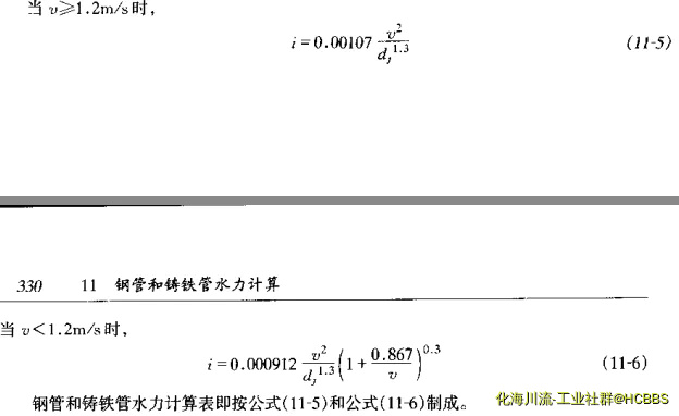

h=il
这个公式只能计算水的水头损失吗?如果是烧碱或者氨水等别的液体依然可以使用这个公式吗?

如图,只说了管材,但是没说适用此公式的流体介质
