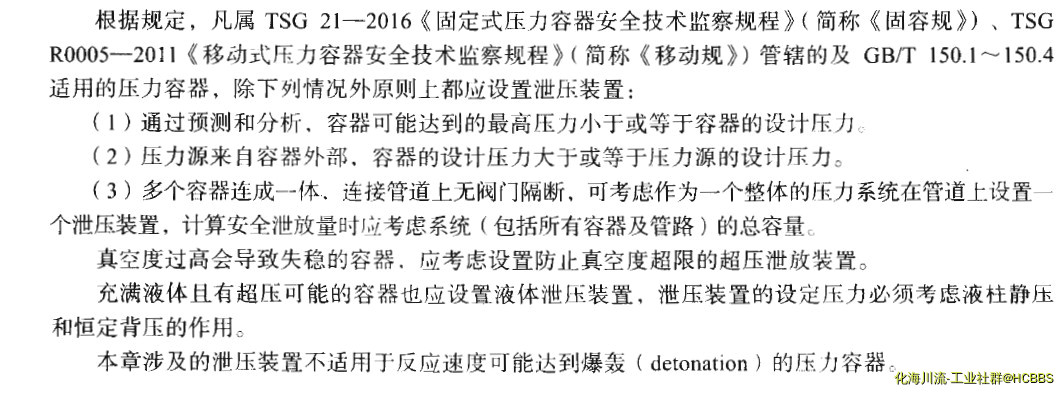

简介--不一定都要设置安全阀。如果在系统管道上设置了,就不要在压力容器上设置安全阀。-登录查看全文

简介--基本上都要安裝安全閥 至於管線的話  很多是為了保護設備   好比冷流經過熱交換器吸熱後  可能會有體積膨脹而有安全閥(遇到火災也可能會) ...-登录查看全文

简介--8楼是正解。参看TSG21《固容规》第9.1.2条(1),这句话隐含的意思是,要么压力相连接的系统上其他装置或设备上装超压泄放装置,要么容器本体上面装超压泄放装置。但是超压泄放装置并不一定是安全阀。安全阀,爆破片 ...-登录查看全文

简介--不一定,可以设置在进出口管线上。还可以采用爆破片等-登录查看全文
发表于 2018-7-19 14:32:09
梦幻100 + 5 积极参与
简介--系统要求有安全阀的功能,但是具体安全阀的位置,不一定在你设备上,但设备一旦超压的话,肯定需要有安全阀动作报警,具体放在哪个位置,一般由工艺专业确定。 ...-登录查看全文

简介--joytony 发表于 2018-07-10 20:58 我记得容规里有规定 可以设备上下游公用安全阀吧 望得到高手指你的这种说法不错,确实允许这样单系统共用安全阀。但是这个系统内各个设备间不能有任何切断装置(阀门),必须是一条线 ...-登录查看全文

简介--zjq1962 发表于 2018-7-7 10:05 楼主请看附图《固容规》中的这段话,应该能理解了 3122里面要求的是可以安装在上游,要求上游设备与此设备没有阀门隔离。 ...-登录查看全文

简介--泄放装置装在容器本体上,就是针对容器的,如果在管路系统中设置的,是针对泄放装置所在的系统。-登录查看全文

简介--安全阀不在设备本体上时,我一般给他注明其安全阀与本设备之间保持常开状态(无阀门或常开阀门加不得关闭的标志及阀门铅封)-登录查看全文

简介--GB/T150-2011P17第一条已经说了容器在操作过程中可能出现超压时,需要设置超压泄放装置。 首先看看容器内介质是否会出现超压的工况,如果会产生超压工况那么就需要设置了。不会产生超压工况就不需要设置了。 我家是 ...-登录查看全文

简介--GB150有相关规定,一般原则:如果压力源来自外部,可以在系统中设置安全附件,否则应在设备上设置。总之不管是设备还是系统,都不能出安全问题。-登录查看全文
