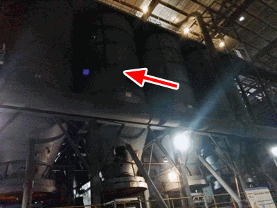

发生事故的筒仓

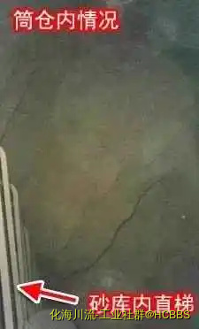

该事故工段负责型砂(硅砂和膨润土)处理,事发5号砂库用于暂存型砂。砂库上部为直筒结构,下部为锥形结构,高约11.3米,容积约84立方米,存砂量约为135吨(事发时约47吨)。

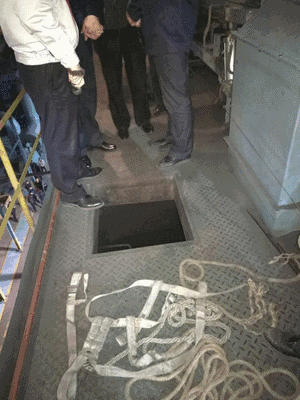

作业人员和救援人员进入的人孔

这起事故有个地方搞不明白,当第一个人受困时,尽管安全绳长,但是直接拉安全绳救人不比下去救人更快、更安全吗?恐怕预案上夜市这样写的吧?除非根本就没有什么预案或措施。
