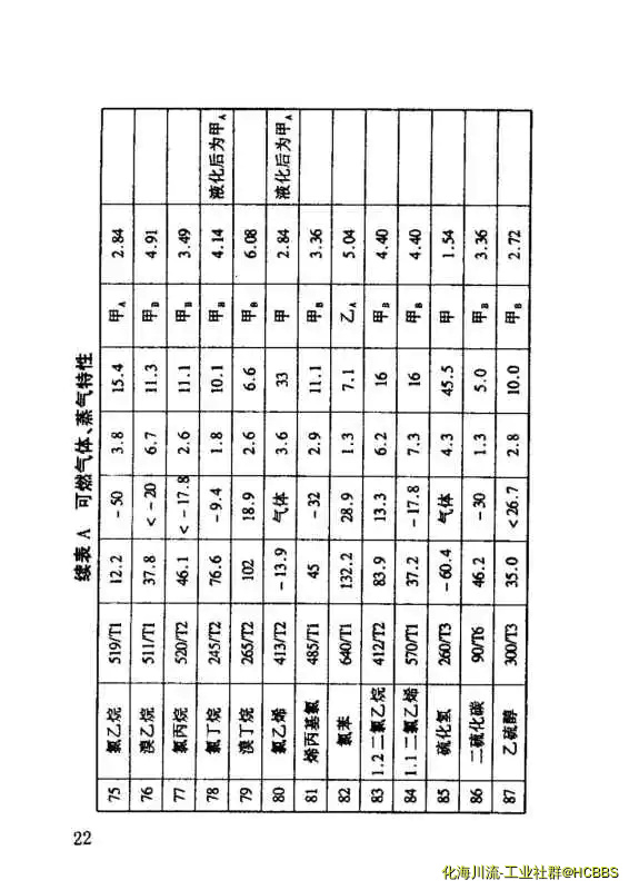

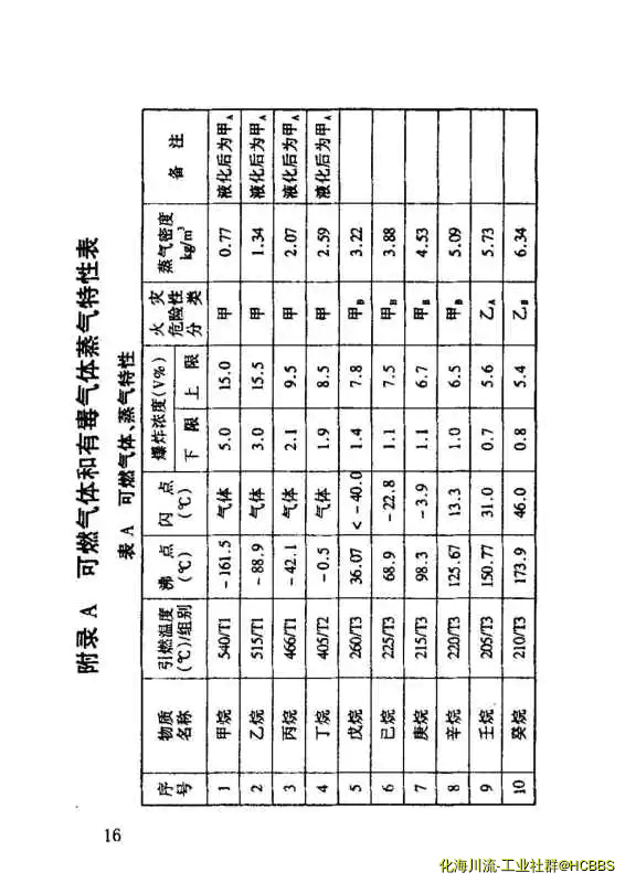

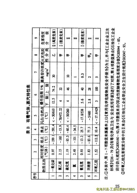

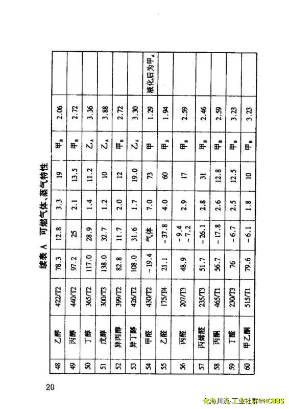

各位老师:请教各位老师动火分析中这个要求,1、当被测气体或蒸汽的爆炸下限大于等于4%,其被测浓度应不大于0.5%(体积分数);
2、当被测气体或蒸汽的爆炸下限小于4%,其被测浓度应不大于0.2%(体积分数);那么:这个不同物料的计算公式是怎么样的,对于重点监控危险化学品大家是否有一张对照表,便于在工作中对照参考。

对于烃类介质,除了氢气是4.1%,甲烷是5%,碳二、液化气(碳三、碳四)、汽油(碳五~碳八)较轻而易挥发的几种介质的爆炸下限都小于4%,再由于设备内残存的烃类一般都是几种烃类的混合物,所以我们统一按不大于0.2%控制。

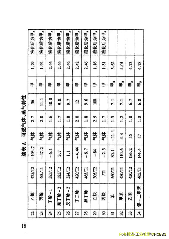

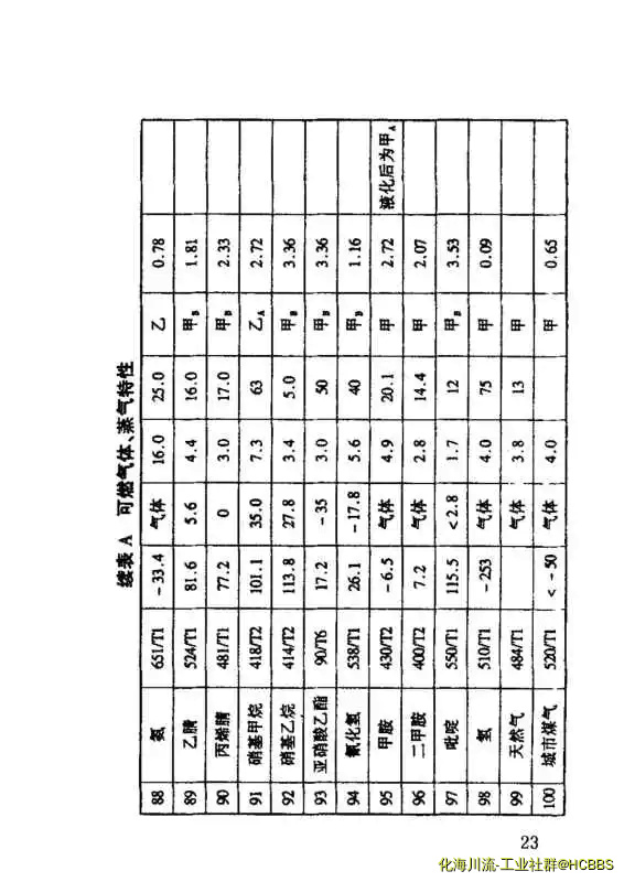

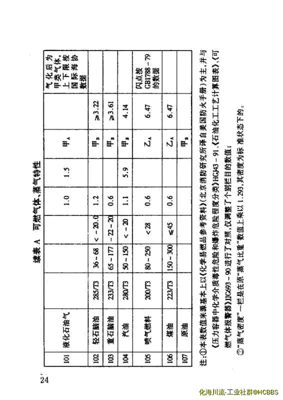

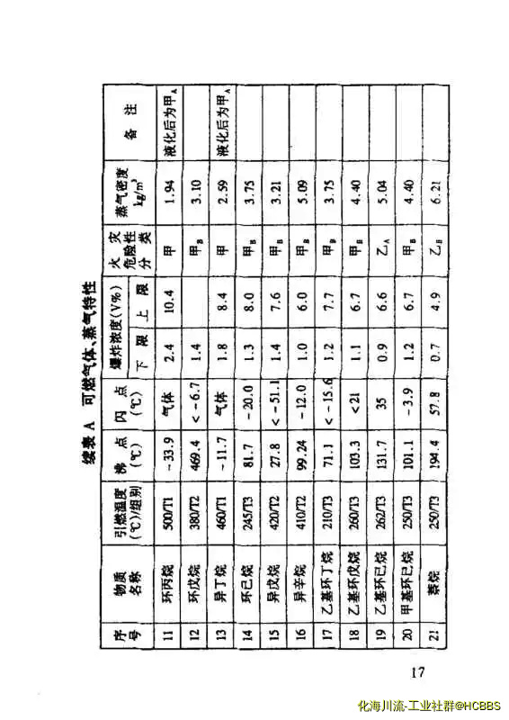

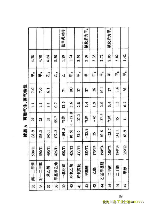

我这里有一些,发给你看看能否用到
