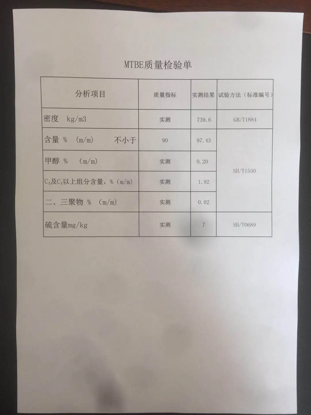

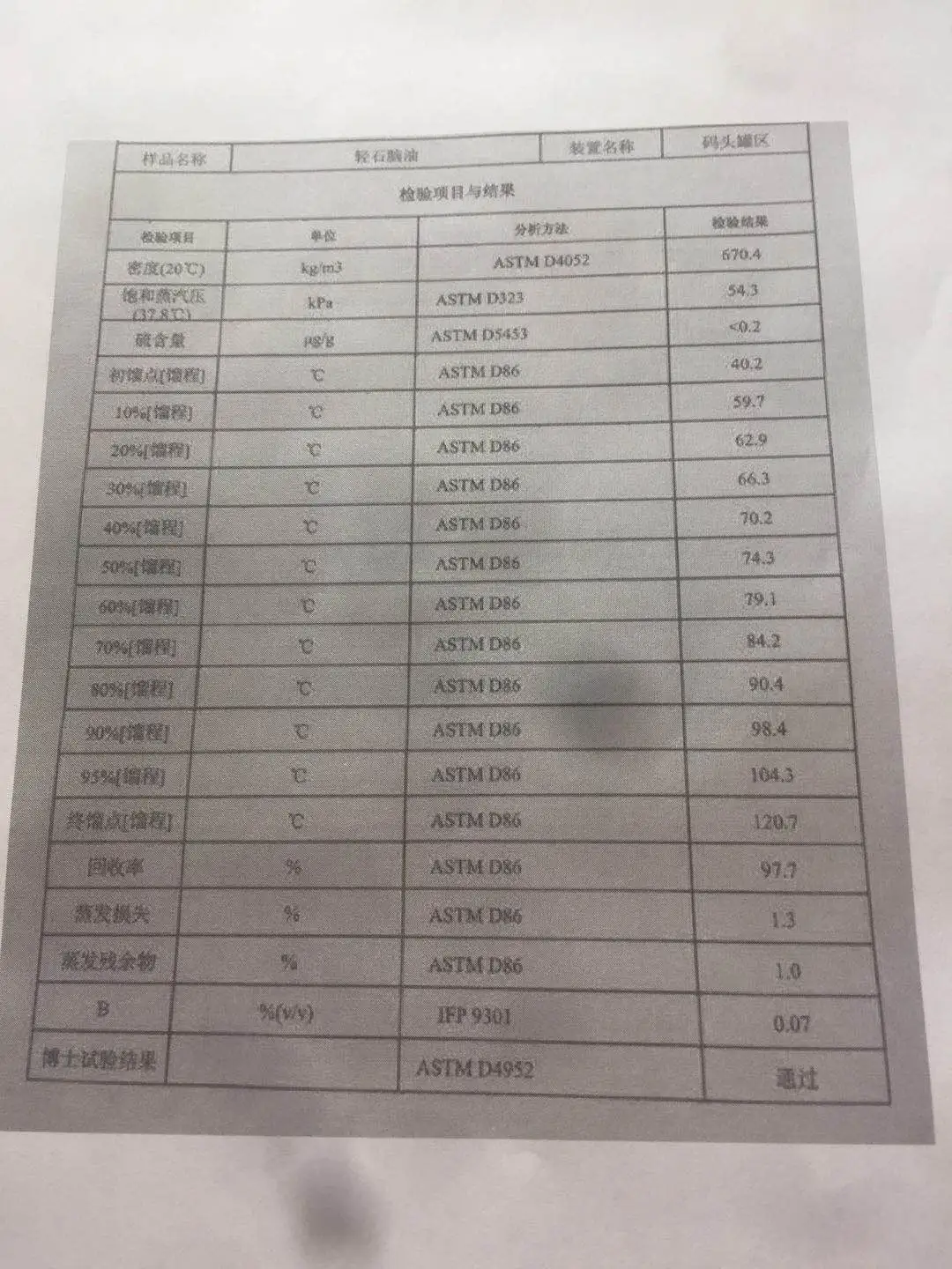

坛子里的各位神仙,目前手上有些库存,由于调油市场萎缩,目前这两个料 销路不太销。 这两个料能进咱们炼厂的啥 装置?给炼厂带来的经济效益咋样? 还请各路神仙赐教!

MTBE可以去MTBE裂解装置,裂解制高纯度异丁烯,轻石脑油可以去乙烯裂解装置去制乙烯
