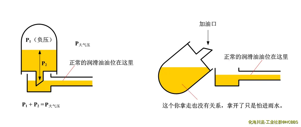

我曾经看到过单独有油杯的机泵、也看到过单独有视窗的油杯,今天朋友提到机泵同时应用油杯和视窗。大家有见过这样的机泵吗?与单独视窗或油杯有什么不同?

油杯通常是在轴承箱的上部,用于加油,看窗在轴承箱的侧面,用于看润滑油液面。
用补油器的话,补油器本身就是加油口(轴承箱上面的加油口可以用丝堵封死),补油器自身有的可以看到润滑油液面,有的还得通过泵自身的看窗看。

TIM截图20180706090015.webp 可能我理解错了,我想要讨论的是油位视窗与这种油位计之间的联系和区别。

我们厂都是有油杯和视窗,是为了一个不准,另一个可以参考

视油窗的中心,就是恒位油杯斜口的上沿

油杯能存一部分油在杯体内,在轴承箱油位下降时可以补充,但是不能直观看到油位;油窗只可以显示油位。

不对,在铝制油杯上有过滤,在补偿油杯上加油是不允许的,没有过滤,而且拧开后如果不拧紧到位,下面单向阀是顶不开的,存在无法补油的风险

恒位油杯是自动补油的,保持轴承箱内油位恒定。
油位试镜直观显示实际油位。
