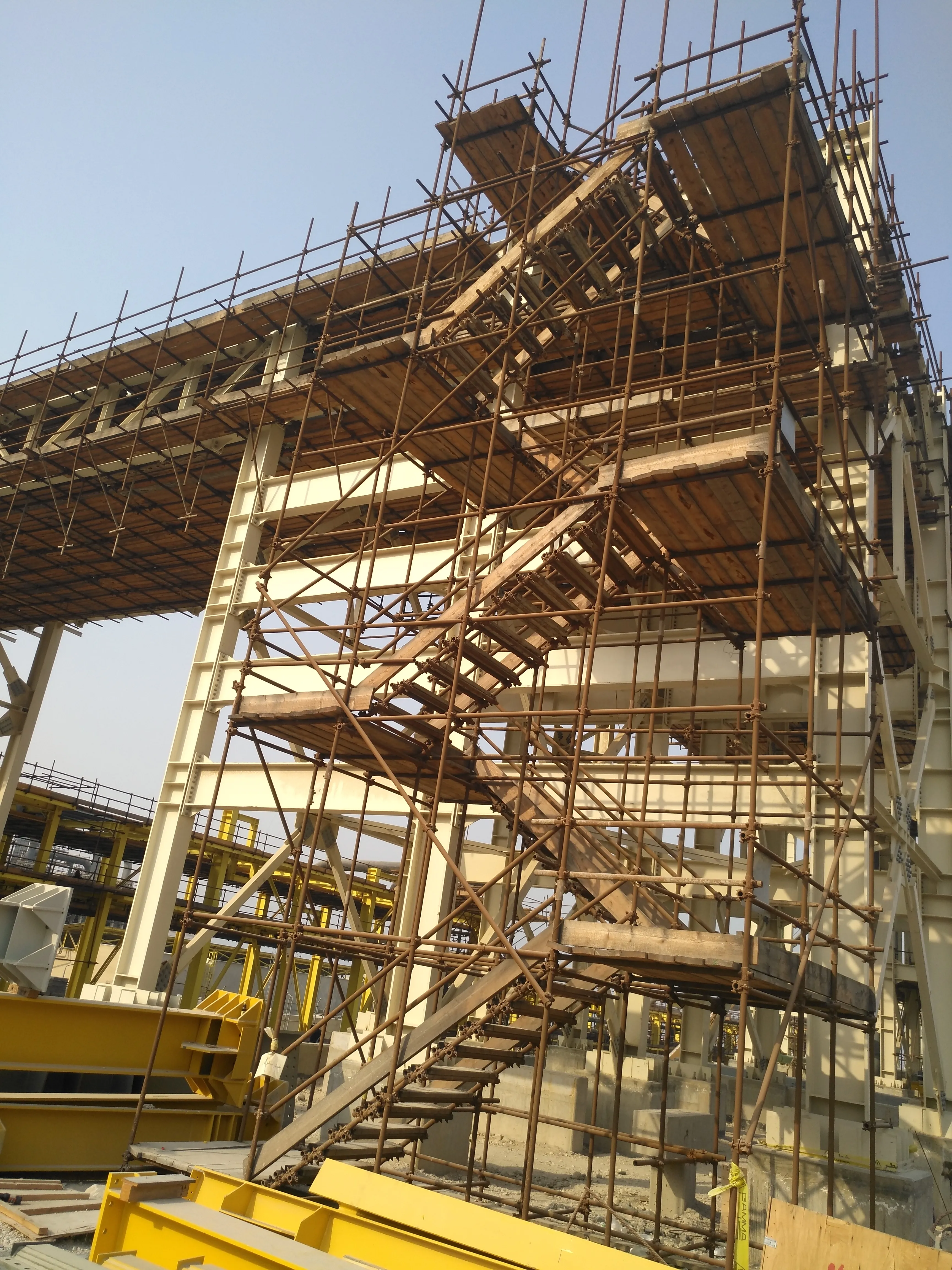

刚去现场转了一圈,感叹国外施工的规范和安全,所有施工作业区域铺满木板,连一个螺栓都掉不下来,人在下面走,安全放心。
如图: IMG_20180629_083849.webp

值得学习

这得多长时间才能搭成

这才是冰山一角

成本会很高啊,国内的话除非强制。

是啊,多长时间。现在动不动就是提前,加班。你搭个架子,时间长了脑袋里有屎的上级会不高兴的

,所以顺势而为。在当下的环境下,做到最好就可以了!

貌似脚手架四周没有设置安全网

这还不是最好的,见过脚手管全部防腐处理!
怎么没有挂牌呢

这在国内只能做做样板,实际使用做不了

挂牌了。没拍到

我觉得应该不需要了,四周都有围栏。

这个我们一般做不到,原因一方面是因为材料和人工、时间成本影响;另一方面我们大多数工程计划性差,各专业协同配合的衔接松散,如果这么做,时间节点和施工方案没控制好,往往会出现很多专业停了来围观你的进度的情况,这样甲方和施工单位领导肯定要骂人的。

规范的有标准,是学习的标榜。

堆成了山的木板和钢管,只有有需要,很多专业的架子工每天不停的在拆撘脚手架。我们是节约成本,其实是牺牲人的安全换来的。

标准不一样,老外的标准很高的

安全网都没有,警示标示也没看到

很一般啊,好几个接头的位置,还没有中国的规范。只不过国内用的是毛竹板。中国竹子多,国外可能木材多啊。

大型石化工程应该都能做到吧

管廊脚手架满铺国内也有要求啊,也有这样做的。
