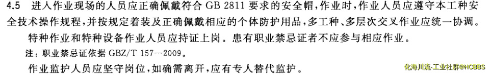

这里说的是特殊作业的监护人吗?GB30871并未对监护人是否需要取证强制要求,仅仅明确了特种作业和特种设备作业人员必须持证上岗,有关安全生产的其它法律法规也无强制要求。          生产部门对监护人的资质进行检查并由生产部门对监护人进行安全教育,明确监护职责,现场注意事项,应急处置方案;安全管理部门对以上过程进行监督。
发表于 2018-6-23 11:22:27
是的,咱们政府安监部门负责发特种作业操作证,质检部门负责发特种设备操作证,置于监护证,一般是企业内部自己发。  发表于 2018-6-27 10:58
