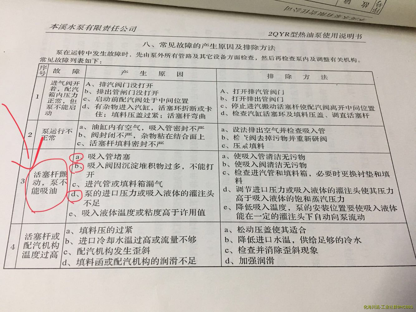

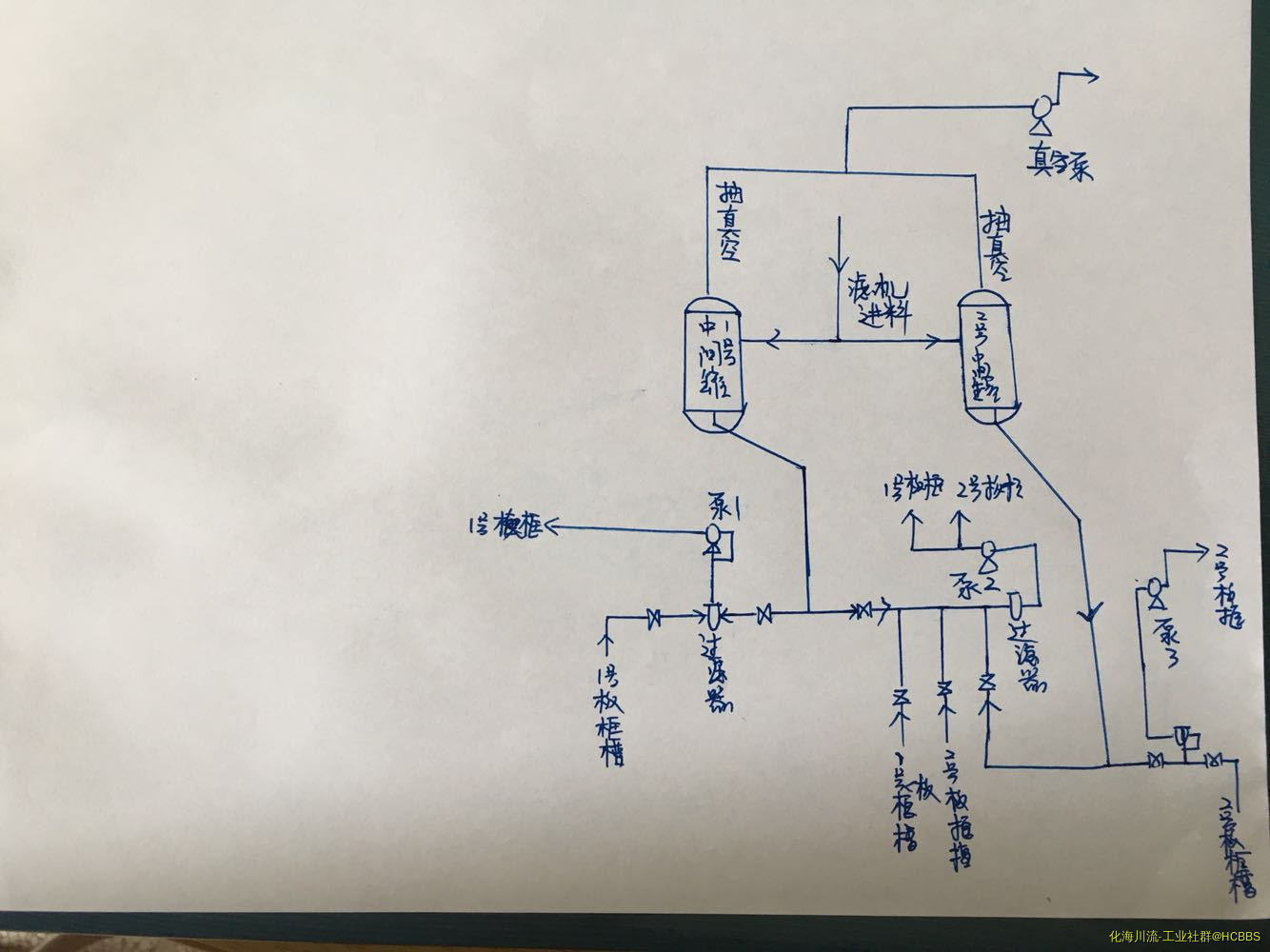

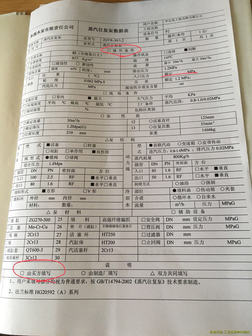

以下图片是我们装置的简易流程图,泵2是更新的泵,型号为2QYR-30/1.2,这台泵抽带负压的中间罐,抽不上量,备泵泵1抽得上(泵1型号QB-7)。需要注意的是泵2抽板框槽抽的上,板框槽为露天。请问是什么原因,往复泵选型要提供进口压力吗?
