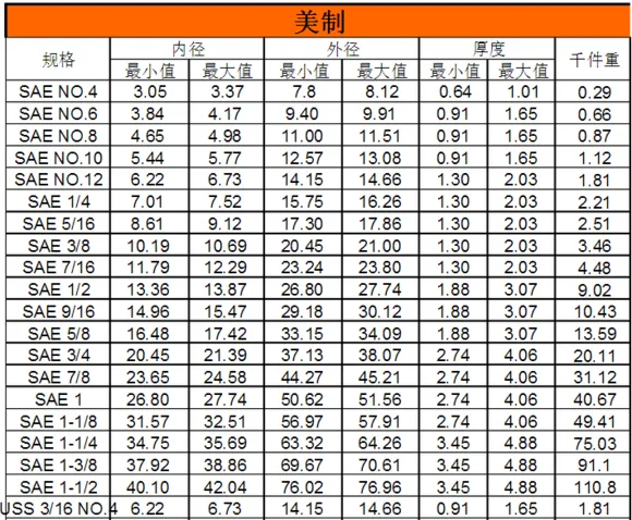

请教大神,螺栓和螺母选择了ASTM 193 B7&ASTM A194 GR 2H,制作标准为B16.2.1&B18.2.2,请问垫圈该选择什么制作标准和什么材质?

美制平垫圈的标准包括SAE和USS:
SAE指ANSI/ASME B 18.22.1  (SAE)美标SAE窄型平垫圈,
USS指ANSIB18.22.1(USS)美标USS宽型平垫圈。
美制平垫圈通常是用于减少摩擦、防止泄露、隔离、防止松脱或分散压力等。
