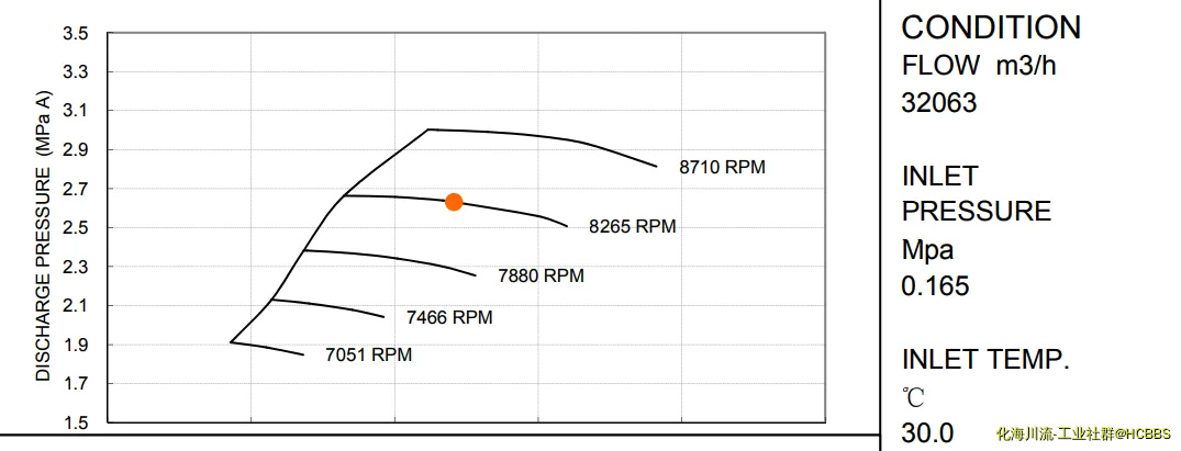

[讨论] 请大神帮忙分析一下这个压缩机的性能曲线。
1K |0
RHFJZVIP会员 VIP会员 | 显示全部楼层 |阅读模式       最后访问IP湖北省
这个曲线是入口的流量和排气压力的特性曲线。想请教一下,入口的条件是恒定的吗?也就是说每个喘振点的温度和压力都是0.165和30度吗?  如果机组工作时,入口条件没有达到这个条件,比如机组工作时的入口压力是0.16MPA和25度,那么这个时候测得的流量还要转换成30度和0.165MPA这个压力和温度下的流量再去和这个喘振线去比较吗?
性能曲线
性能曲线
