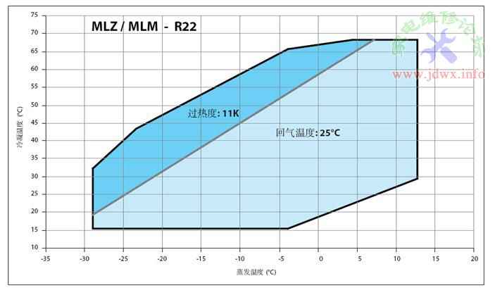

1、排气过热度与制冷剂的种类、压缩形式及蒸发温度和冷凝温度、冷却形式密切相关。有些资料说与吸气温度、吸气过热度、润滑情况、制冷剂种类有关(不确认哪个是最正确的说法)。
2、查阅了一些资料,机组厂家应该会提供一张类似的图:
根据机组工况点(范围)可以查图初步确定过热度较好的范围。
3、根据不同资料数据,有的讲:排气过热度在20~30℃是正常的制冷系统;也有的讲:将排气温度定在冷凝温度+2℃即可;
4、另一个说法是确定合适的吸气过热度后,就可以保证排气过热度。
要保证热力膨胀阀工作在最佳匹配点,就必须保证热力膨胀阀有合适的过热度。热力膨胀阀的过热度由静装配过热度与有效过热度组成。使阀门开始开启所需要的过热度称为开启过热度,又叫静装配过热度,一般的静装配过热度约为3℃。从热力膨胀阀开始开启至额定开度所需要的过热度增量,称为热力膨胀阀的有效过热度或可变过热度。其数值的大小与弹簧的刚度及阀芯的行程有关,一般有效过热度约为2~5℃,通常把热力膨胀阀的静装配过热度与有效过热度之和称为工作过热度,即平时所说的过热度。因此,我们只有保证过热度在合适的范围内,制冷系统才能达到最大冷量,又不会引起湿冲程。工业油冷却机过热度都要求在5~8℃之间。如果发现过热度不在该范围内,就要进行调整。
5、另一个说法是可以根据工况点计算出过热度,然后据此留出余量后进行设定:
制冷压缩机的排气温度,即为压缩后的过热蒸汽温度。它与制冷剂的种类、压缩形式及蒸发温度和冷凝温度、冷却形式密切相关。
如氨制冷压缩机的排气温度可由下列公式进行测算:
单级压缩:排气温度=(tk-to)X2.4
双级压缩:高压级排气温度=(tk-to)X2.4;低压级排气温度=(to1-to2)X2.4
式中:tk=冷凝温度;to=蒸发温度;to1=中间温度;to2=双级蒸发温度
R22制冷剂的排气温度较R717(氨)制冷剂约低30%左右。
计算排气过热度:
如单级压缩R717(氨)的排气过热度:某蒸发温度to=-15度,冷凝温度tk=30度,则排气温度=[30-(-15)]X2.4=45X2.4=108度。而当时的冷凝温度为30度,计算出的(实测的)排气过热温度为108度,所以排气过热度=108-30=78度。
不知是否正确理解了题意,总感觉上述答复不够确切,还请老师指正。
