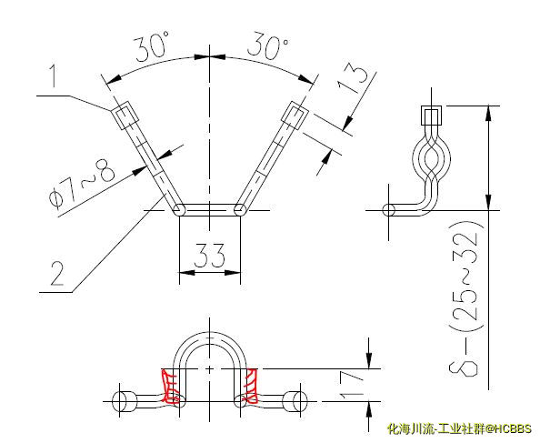

各位海友,Ω锚固钉的安装焊接要求:1、在SH 3531-2003中:Ω形锚固钉宜在直段外侧焊接,每侧焊缝长度不应小于25mm。
2、在GB 50474-2008中:Ω形锚固钉应在直段两侧焊接,每侧焊缝长度不应小于25mm。
3、在SH 3609-2011中:Ω形锚固钉应在直段内侧或外侧焊接,每侧焊缝长度不应小于25mm。
目前的问题:
1、有没有必要在直段两侧都焊接?目前实际检测焊三个点就能达到打弯而不掉的效果,是否按SH 3609直段内侧或外侧焊接即可。
2、每侧焊缝长度不应小于25mm,锚固钉的直边长度约17mm,单侧焊缝如何焊25mm长?还是焊缝总长25mm(焊接强度够用)?
Ω锚固钉见下图
