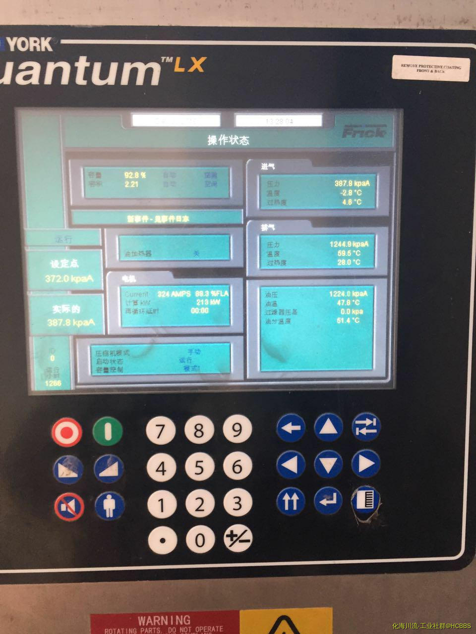

制冷系统—制冷参数(5):吸气过热度与排气过热度,哪个更能准确地反映冰机的状态?为什么呢?
制冷机组的蒸发器主要分为两种,满液与干式。干式蒸发器是有吸气过热度的,而满液蒸发器吸气过热度接近0
吸气过热度可以反映的情况,排气过热度都可反映,在维修方面,看排气过热度是万能的,可直接对比该工况的最佳的排气过热度,看出设备的状态。

制冷机过热度通常分为两个,一个是排气过热度,另一个是吸气过热度;
排气过热度等于排气温度减去排气压力对应饱和温度,排气过热度的存在确保了高压腔压缩机排气不会在高压腔内液化,避免了冷冻油被稀释;
吸气过热度等于吸气温度减去吸气压力对应饱和温度,吸气过热度的存在确保了没有液态冷媒回到压缩机,避免压缩机液击。
吸气过热度是为了防止液击以及保证排气过热度而设定。 但吸气过热度设定要保证回油以及不至于排气温度太高。 当机组制热时如若冷凝器结构严重时,由于压缩比交大,即使 吸入的制冷剂吸气过热度较小,也有可能压缩机排气温度很高的出现。 因此吸气过热度更能准确地反映冰机的状态。

是这样的,兄弟。 吸气过热度对于干式蒸发器是有的,膨胀阀也确实根据吸气过热度来控制 但是冷冻机也有使用的是满液式蒸发器,吸气过热度几乎为零,这时候控制的是液位。 而排气过热度是不受蒸发器条件的限制的,  详情 回复 发表于 2018-6-13 08:45

是这样的,兄弟。
而排气过热度是不受蒸发器条件的限制的,吸气过热度可以反映的,排气过热度也都可以反映,针对维修方面来说,排气过热度是一个至关重要的参数。吸气过热度大部分针对干式蒸发器。
