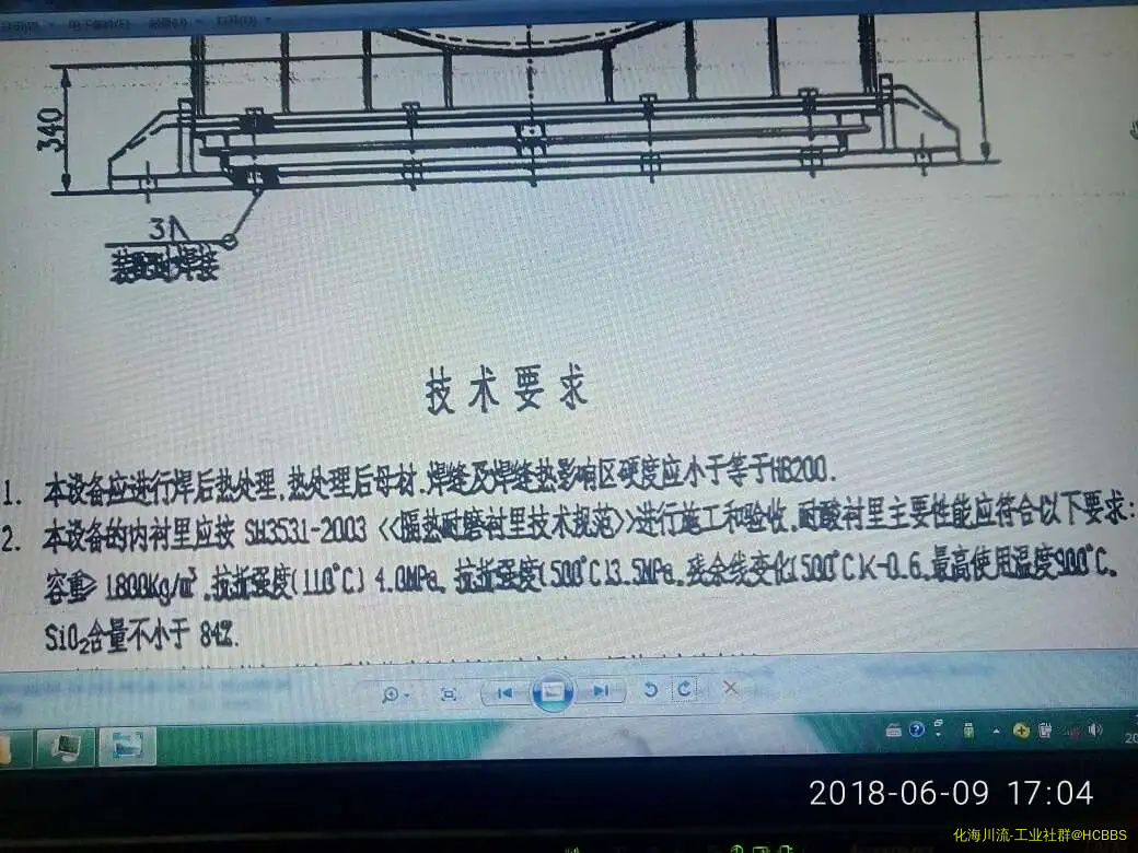

各位海友,一般来说带内衬的设备是不允许保温的,避免外壁温度升高,但是硫磺转化器、加氢反应器均带50厚的衬里,还有保温,该内衬是否仅为耐酸衬里,不起隔热作用?

硫磺转化器里面衬里的作用还是以隔热为主,耐酸只是衬里材料的一种性能。
反应器外面保温一是因为反应器温度没有高到不允许保温的程度,二是因为害怕反应器表面温度太低而出现酸性腐蚀。

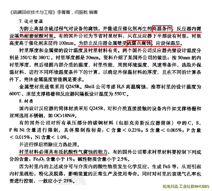

提供个可信的依据:
发表于 2018-6-9 18:02:10
