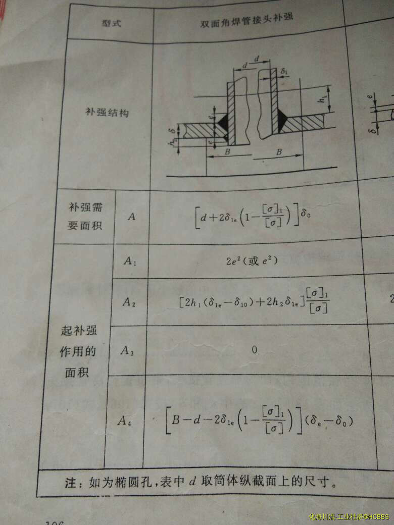

承压锅炉做强度计算,人孔加强校核时,椭圆孔d及do的选取。
2.1K |3
qqsbig001VIP会员 VIP会员 | 显示全部楼层 |阅读模式       最后访问IP河南省

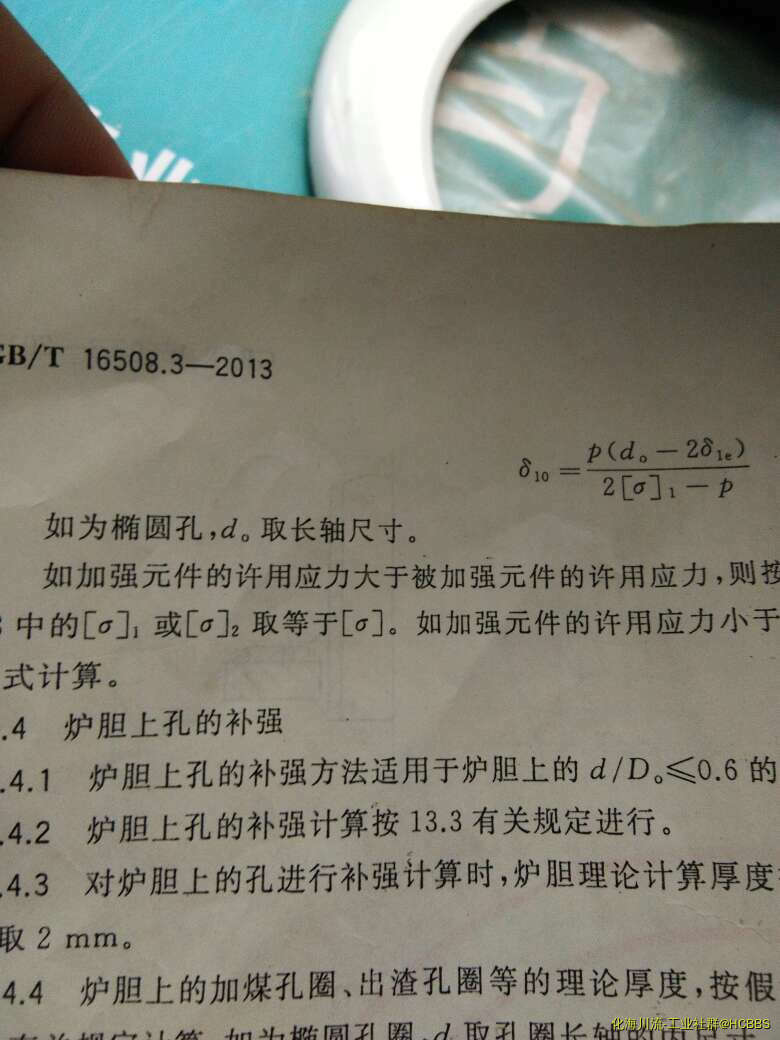

在符号定义中,d为插入式孔圈内径、椭圆孔在筒体纵截面上的尺寸,do为焊接管接头、管子的外径、椭圆孔取长轴尺寸。
对于人孔装置A300×400-1.25,其人孔加强圈内尺寸为300×400,外尺寸为340×440,从表上看,d取300,那do呢?440?

椭圆形管强度计算,按长轴的尺寸,人孔的补强计算,跟300没有关系,直接按内径400,外径440计算就好了。
发表于 2018-6-9 16:51:15
569187333 + 5 积极参与
人孔补强计算中,孔径就是444,间隙2mm

qq_一切随缘766766VIP会员 VIP会员 | 显示全部楼层       最后访问IP河南省
补墙按300算,有明确规定
