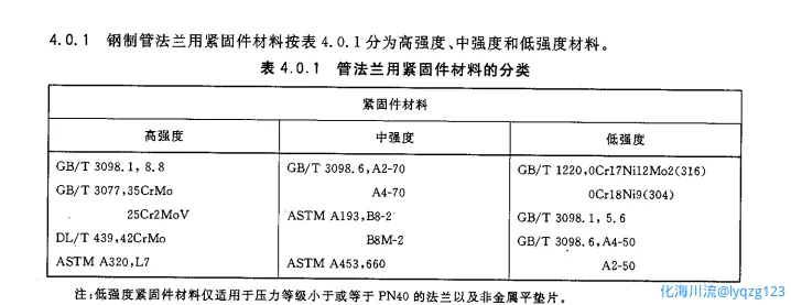

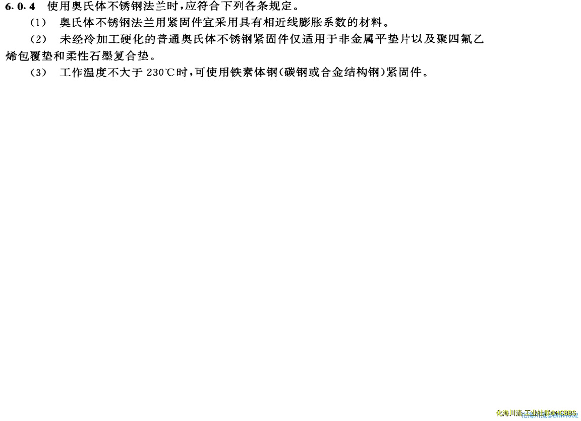

直接上图吧
发表于 2021-12-7 17:46:25
