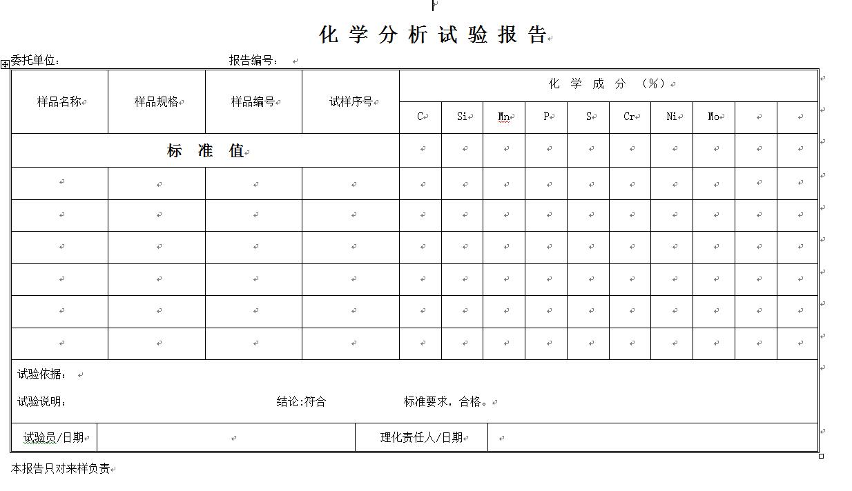

对于需要复验的材料,比如说板材或者锻件,制造单位要进行力学性能、化学成分等进行复验,不知道复验报告是什么样的?有标准格式或模板吗?
还有复验的结果需要谁签字审批?需要与图样一同存档吗?
有制造单位的朋友可否上传个照片看下,如果知道详情的还望能详细讲解下。
先谢过大家

应该没有统一的格式的,只要内容齐全,发你二张表参考,是否楼主所需要的,
应该是随产品档案一起存档的,可附在材料质保书后。

没有统一的格式要求,但化学成分、力学性能、耐腐蚀性能等,内容要齐全,复验报告应由理化试验责任人员审签,材料责任师复审。

不同厂家,格式都不一样,但是体现的内容都是一样的!
