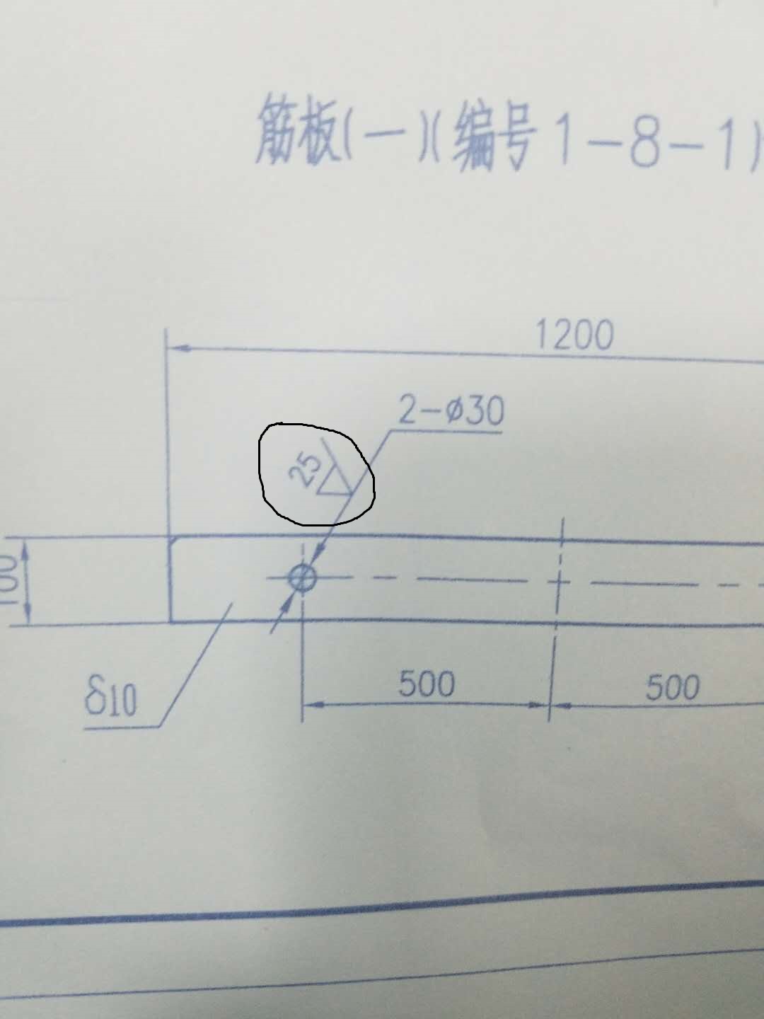

[讨论帖] 蓝图上的这个三角号代表的是什么意思?

蓝图上的这个三角号代表的是什么意思?

柳如秋VIP会员 VIP会员 | 显示全部楼层       最后访问IP广西壮族自治区
表面粗糙度。

表面粗糙度

飞鸿踏雪666VIP会员 VIP会员 | 显示全部楼层       最后访问IP江苏省
两个30的孔内表面粗糙度

粗糙度Ra25

旗木九九开楼主 VIP会员 VIP会员 | 显示全部楼层       最后访问IP山东省
谢谢
