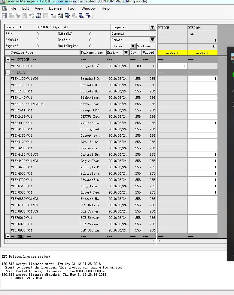

CENTUM VP R6 授权出现以下错误如何解决?

你电脑名是HIS0164吗?

我也是这个错误,是不是很win10 版本有关系啊,什么旗舰版专业版啥的

vpR6必须是win10 企业长期服务版或者win7 专业版。  下装错误检查一下许可证

看一下是不是有个别授权重复,或者没有授权权限

试一下把显示红色删了,再授权。求R6授权文件学习

这个问题应该就是windows版本的要求,具体可以查一下安装包里面的安装手册,应该win10 ltsb 2016和win7 sp1专业版 ,提醒一下,win10 ltsc2019不能安装VP6 ;另外授权时间有时间段限制,只能在允许的时间段内授权,购买后的几个月内,不知道的话把电脑时间改了多试试

使用企业版WIN10
