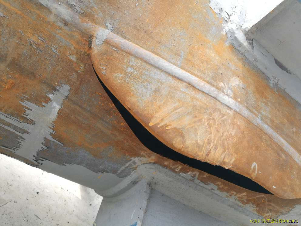

这个设备怎么了

是闪爆了么
发表于 2018-5-29 13:32:04
撕裂?
发表于 2018-5-29 13:32:54
看着像是撕裂
发表于 2018-5-29 14:00:08
断口很整齐,没看到有延展,是爆轰了吧?
发表于 2018-5-29 14:15:54

没有发生事故,材质有问题。

材质问题

超压爆破了

用的是焊管,超压撕裂了。

看着像补的补丁。

这是设备打压时,超压造成。幸好是用水试压。

是否是应力腐蚀导致?

挺好的,避免了一次事故!破损位置好整齐的说

撕裂  材质有问题   本身存在裂纹缺陷

铁皮撕裂了

一般说这种现象是材质不好,然后受相邻区域耳座垫板焊接残余应力的作用,或超压,综合性的反映出来

冲蚀减薄,导致本体强度不足而撕裂!
