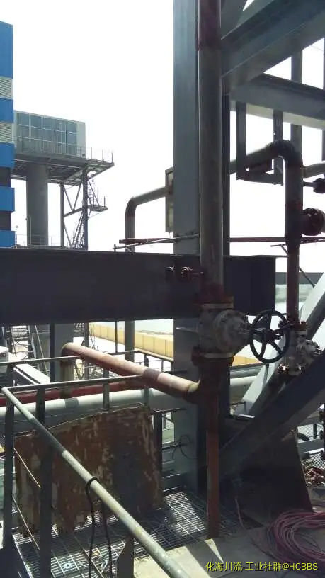

蒸汽线从管网接出后直接向上,如图,排凝在阀后,这样会不会容易蒸汽带水,使管线水击

不会;排凝在阀后,目的是排净立管内的水份。

这是冬季防冻用的

打开蒸汽阀门前,先开阀后放空阀门,放尽立管中的存水,然后缓慢开足蒸汽阀门即可!
引出口是在蒸汽管道的上部,如果过来的蒸汽带水,那是否整个蒸汽管道都有水了?这个就是大问题了!

王圣君VIP会员 VIP会员 | 显示全部楼层       最后访问IP山东省
正常用着的话带不过来水

9.8℃VIP会员 VIP会员 | 显示全部楼层       最后访问IP山东省
先开放空再开蒸汽主阀,就算带水也问题不大,蒸汽阀缓慢开,有水就从真空泵后的消音器流了,不会进入催化剂罐,缺点就是冒的到处是催化剂泥点:D:D
