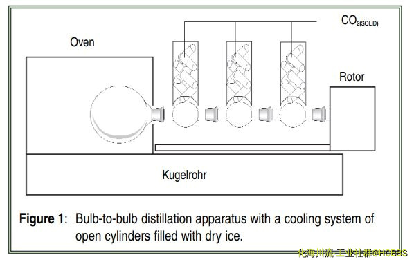

高沸点物质,如硅油,常压近600℃,还有些物质熔点:60-62°C,沸点:110-114°C /0.6mmHg,约80Pa,实验室和工业上如何实现减压精馏的呢?
还有看到文献上有个Bulb-To-Bulb Distillation方法,如图所示 捕获.JPG !请达人释惑!

根据各介质的物理性质不同,改变压力进行换热精馏。参照一下深冷法空气分离流程(在百度能找到的)。

拿真空泵抽,系统压力降低到表压0以下就是减压精馏了。这方面资料应该很多的
发表于 2018-5-28 13:37:27
减压容易,但看到什么程度啊!要不然为啥有上面的Bulb-To-Bulb的实验装置。  详情 回复 发表于 2018-5-28 16:00

lotuscsx楼主 VIP会员 VIP会员 | 显示全部楼层       最后访问IP湖北省

精馏通常是分离沸点不同但比较接近的物质,蒸馏常常是分离沸点差很大的物质。高沸点物质的减压精馏(或蒸馏)一般都是在真空状态下进行,根据其沸点确定是普通真空还是高真空,结合控制加热温度来实现。

炼油厂里是多级喷射抽真空的方法
减压塔塔釜将近400度
